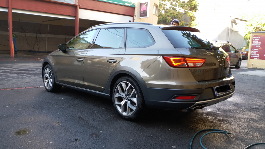

Da, am pierdut ceva spatiu in portbagaj, insa tocmai asta nu ma deranja, portbagajul mai mic.
Oricum, intorc mereu capul pe strada dupa Leon Xperience.

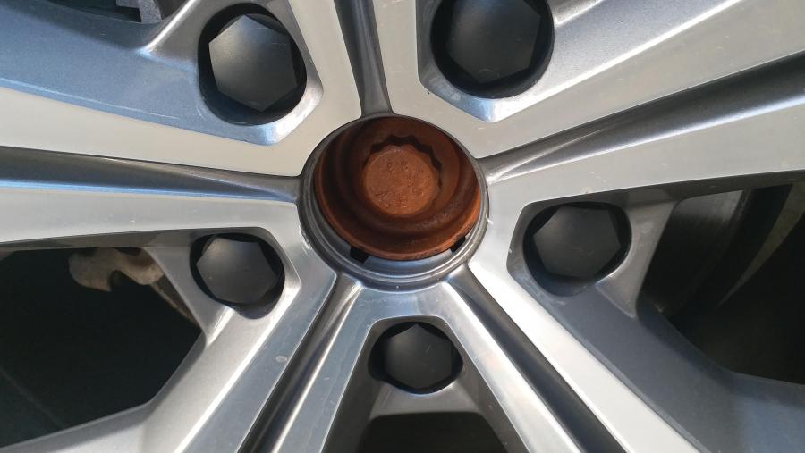

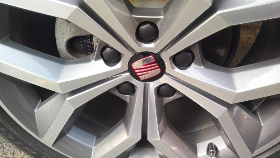

Nici una nici alta. Sunt capace aftermarket dar specifice pe model si stickere metalice 3D. Am luat si originale pentru cind trece sezonul cu schimbarea rotilor, astea au fost nimic la pret.
E indicat un strat de copaslip, chiar si cu capacul de protectie, dar putini se gandesc la acest aspect (mai salveaza daca ai roti dedicate si oricum scoti roata la cateva luni)

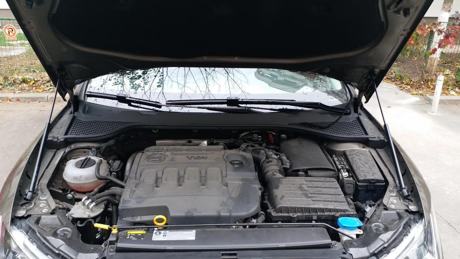

Long time no see ... am trecut la roti de iarna si am rezolvat profesional problema amortizoarelor de capota ... folosind amortizoare noi de la Alfa Romeo 159 :))
Avantajul acestei solutii, fata de kitul dedicat din Rusia, in afara de pretul mult mai mic, este faptul ca amortizoarele se pot monta cu tubul in jos si nu trebuie decupat nimic in compartimentul motor.
MaxGear - dar nu cred ca e relevant - trebuie sa fie la lungime in jur de 600 si forta 250 de Newtoni maxim, asta e standardul la Alfa 159. Se gasesc si in Romania.
Eu am luat ca berbecu’ primul din lista de pe ebay, dar ulterior am gasit si la jumatate de pret, inclusiv Magneti Marelli. Ce-i drept au fost livrati acasa cu curierul rapid.
Salut Dragos,
Mi-au venit si mie amortizoarele si ma asteptam sa vina cu suruburi, doar ca au venit fara. Tu ce fel de suruburi ai folosit?  De la kitul din Rusia? Si urechile de prindere de caroserie tot de la kitul din Rusia?
Nu. Eu am folosit urechi de pe ebay prinse cu suruburile masinii, una prin pe piulita superioara a balamalei si una folosind un surub din contraaripa. Ai PM.
