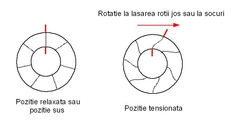

LE: o sa fac un desen dupa care sa discutam, poate e ceva care imi scapa mie.

Iata poza de care ziceam ca o fac. Teoria e valabila daca camasile bucsei isi schimba pozitiile cand roata e in pozitia sus si cand e in pozitia jos (ceea ce eu cred) sau bucsa si camasa de prindere au canturi de fixare.
In cazul strangerii sus bucsa se aseaza ca in a doua imagine. In cazul strangerii jos se aseaza ca in prima imagine.
de asemeni la socuri ea se tensioneaza ca in a doua imagine , dar banuiesc ca nu are o amplitudine asa de mare ca in cazul rotii ridicate/lasate.
Daca am gresit spuneti.
nu vad care este legatura cu scartul, daca acesta provine de la frecarea bucsei cu camasa ei...
ceea ce presupune ca se creeaza un spatiu.
Modificat de VEKAU
Pai cum nu vezi ? Daca e ca in varinata 2 se desprinde cauciucul datorita faptului ca e tensionata tot timpul. Poate nu se desprinde total ci doar partial si asta e de ajuns sa scartaie. Repet : el , cauciucul in repaos tre sa fie ca in varianta 1 si sa treaca din cand in cand prin starea din varinata 2 (la socuri mari). Dar daca ea din montaj e mereu ca in varianta 2 cum crezi ca poate rezista chiar si o bucsa originala 138 mii cum ai spus tu ca te-au dus cele din fabrica! Nu vezi ca mjoritatea se plang ca la 15-20 mii scartaie. Nu e normal. Chiar asa naspa sa fie materialele sa nu duca nici 60 mii (macar jumatate din distanta celor montate din fabrica).

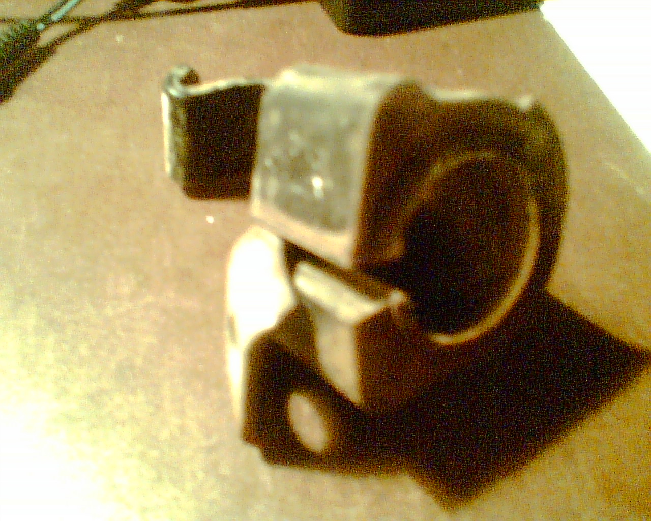

asa arata bucsa si colierul ei care se fixeaza pe aceeasi pozitie ;) ori ca e sus ori ca e jos, iar bara de stabilizare se rasuceste la interior daca este cazul...si in nici un caz nu cred ca se rasuceste bucsa ca in desenul de mai sus.
PS: nu cred ca trebuie sa va mai explic ca seamana leit poleit cu alea de Dacie, diferenta fiind ca alea au coliere care se prind cu 2 suruburi iar astea numai cu unul - o sa caut unul de dacie sa vad daca scapati mai ieftin si faceti un hobby din schimbatul lunar al acestor bucse :lol:

corect DragosR!
cam asa ceva incercam sa explic si eu in postul 18. insa multi dintre noi vin cu idei preconcepute, nedocumentate, auzite pe la colturi, incercand tot felul de motivatii si comparatii mai reusite sau nu, fara a citi ce spun unii care poate ca au inteles mai bine cum functioneaza mecanismul.

ca sa dam cezarului ce e al lui, bucsa din desenul lui wolfy e relativ realista in cazul celor care au metal la interior si exterior si e pe la bascula sau alta scula :lol:

C-am asta incercam sa explic si eu in desen.
