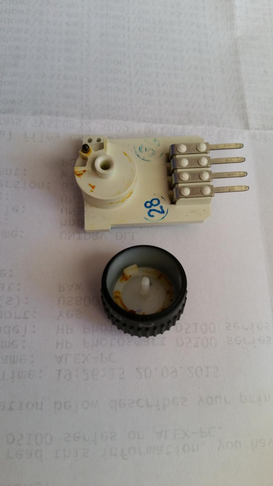

Am gasit, e butonul din bord. Rotita aia are o tija de plastic pe semirotund care actioneaza potentiometrul si care se rupe de la jumate. Uite si niste poze.
Multumesc, postul lui alin77 a fost de mare ajutor.
In poze tija e lipita, sa vedem daca tine.

Da, la fel am gasit-o si eu rupta. Am confectionat dintr-o sarma de cupru putin mai groasa, am luat-o manual la pila dandu-i o forma cat de cat ca cea rupta (semirotunda in sectiune) si am infipt-o incinsa in buton. Din pacate am pierdut arculetul dar functioneaza. Badger , la tine tine lipitura?
