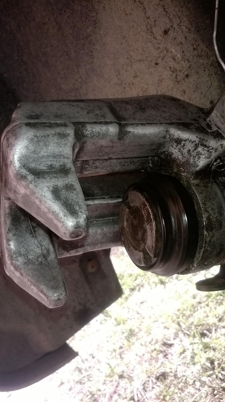

La montare flansele si etrierii au fost curatati, iar culisele unse.

Am inlocuit setul de Textar cu Ate (discuri si placute)
Discurile demontate prezinta la interior crapaturi destul de serioase. Placutele sunt uzate uniform. Si acuma intrebare: pot folosi la urmatorul schimb placutele date jos, ele fiind f.putin uzate?

Am facut zilele astea o frinare pe la 160 la ora, masina a trepidat cam tare, cum am scris si mai sus discurile pe spate au 15k, iar alea pe fata au 7k. La schimbare au fost inlocuite si ghidajele pe spate, butucii curatati, jocuri in articulatii nu am. Am sa vad dupa ce trec la cauciucuri de vara daca tot asa face!

Se pot refolosi placutele alea fara nici un stres. Doar sa franezi mai lin pana se pasuiesc cu discurie.mi se pare incredibil ce au patit discurile alea
