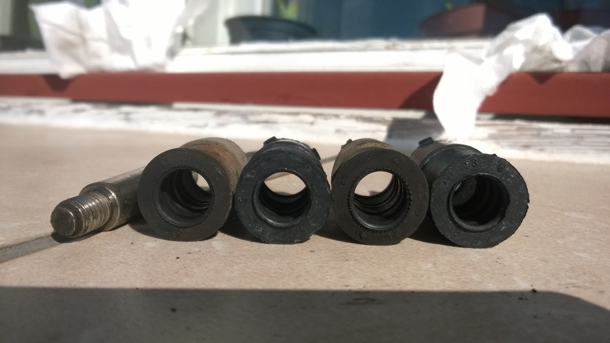

Daca le schimbi poti sa pui poze cu cele vechi sa vedem cum aratau si bineinteles un feedback daca s-a rezolvat tremuratul la discuri .

O sa fac cateva poze cu cele vechi vs cele noi si sper sa nu uit sa le si masor cu sublerul, sa vad daca este ceva diferenta. Discuri am doua seturi, ambele ovalizate, le duc la rectificat pe cele care nu sunt pe masina. Am zis ca pana cand nu gasesc cauza trepidatiilor nu mai cumpar alte discuri

A reusit sa schimb bucsele si culisele de la etrieri si cum am promis, am facut si cateva poze cu cele vechi vs. cele noi.
Culise vechi erau cu pana la 0,15mm mai subtiri in anumite locuri decat cele noi, iar la bucse se vede cu ochiul ca sunt mai tocite decat cele noi. Pe partea soferului erau parca mai tocite bucsele de la culise, tot pe partea aia se ovaliza mai tare discul (a trebuit luat 0,3mm din disc ca sa se indrepte...). Dupa montarea bucsei in etrier se simtea cum sta mult mai fix culilsa. Ca sa le ung am gasit ceva vaselina cu cupru care zice ca rezista pana la 1140 grade, deci ar trebui sa fie ok.
Daca tot am desfacut m-am uitat si la cilindrul de la etrier, am ridicat putin garnitura si nu se vedea rugina asa ca am mai bagat putin WD40 si am montat totul inapoi.
Daca si acum o sa mai vibreze urmatorul pas o sa fie schimbarea fuzetelor... toate bucsele au fost schimbate pe parcursul anului trecut deci nu mai are ce sa fie
