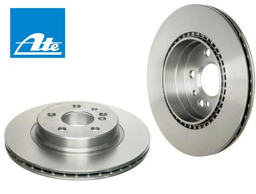

Acum...diferentele intre ATE Normale si ATE Power disc
1-si cel mai banal...design
post-14266-0-51834800-1365113743_thumb.j post-14266-0-66548500-1365113748_thumb.j
2-performanta...acele elipse de pe cele pover nu sunt doar de design...sunt responsabile si pentru o franare mai buna (este cam tarziu sa intram in detalii)
3-pretul
