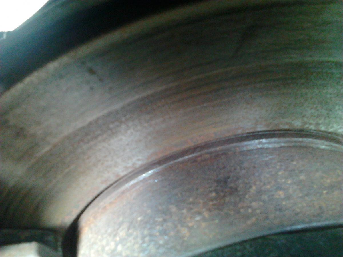

Astazi am mers ceva cu masina si cand am ajuns acasa dau sa ma uit la roata din dreapta care acum cateva zile am curatat discul si am inversat placutele intre ele si ma uit sa vad daca calca cum trebuie pe tot discul.
Cu mirare m-am uitat si exact aceeasi portiune care pana sa le curat arata ca in poza de mai jos azi dupa ce am mers cu ea si am abuzat de frana exact pe portiunea din poza are urme de rugina.
Sincer cred ca placutele astea ori au ceva material dubios in ele ori nu mai stiu eu sa schimb placute la masina :dry:
Deci nu e normal ca dupa ce curat discurile,gresez culisele,curat portetrierul,acele tablite care vine intre placute curatate dupa cativa kilometri discul sa arate ca in poza

schimba discurile....si scapi de problema....
Si cum ai ajuns la concluzia ca problema e la discuri?
ce treba are discurile?
eu cred ca toata problema e din placutele astea de 2 lei ca altfel nu le pot numi
adica pe fata tot ferodo am si discuri si placute si arata impecabil,zici ca e oglinda asa frumos arata si pe spate au ceasu rau pe ele

uite cum aratau ale mele inainte sa le schimb.....
cu un an inainte am schimbat placutele,am curatat discurile de rugina..si tot la fel s-au facut...

Discurile lui sunt noi de ce sa le mai schimbe inca o data?
cristi_eftimie
ok...atunci sa cumpere niste placute de o calitate mai buna
