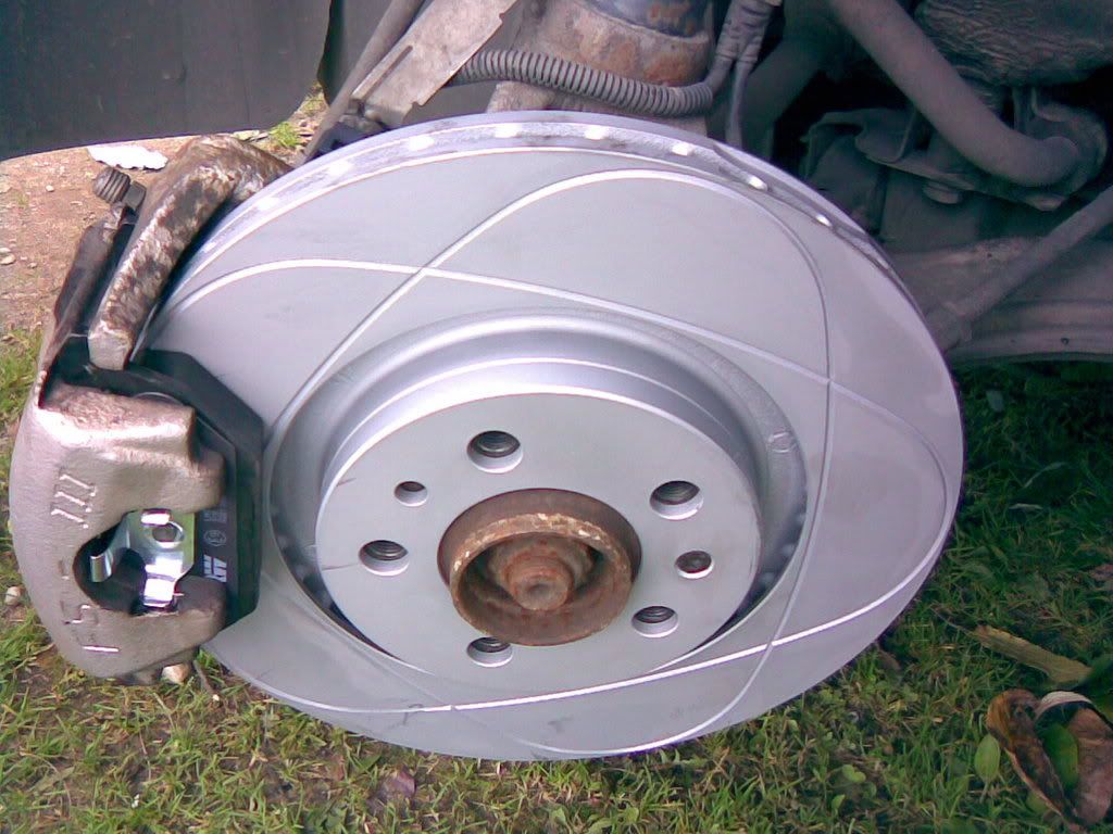

Am ajuns sa inlocuiesc din nou discurile de frana pe fata, celelalte sau ovalizat dupa cateva mii de km, am cumparat discuri ATE cu continut ridicat de carbon. Am pus si placute noi TRW ...mai are cineva modelul asta?

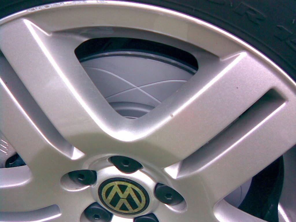

post-21526-1224887249_thumb.jpgpost-21526-1224886637_thumb.jpgSi eu am inlocuit discurile fata ,cele vechi erau ovalizate.
Discuri Brembo easy-check + placute Ate si am schimbat si lichidul de frana ,pot sa zic ca am facut o alegere destul de buna(parerea mea) sunt multumit de comportamentul masini in acest moment cand franez.
Cost : 300 ron discuri + 230ron placute cu senzor si 70ron inlocuire discuri,placute,lichid
