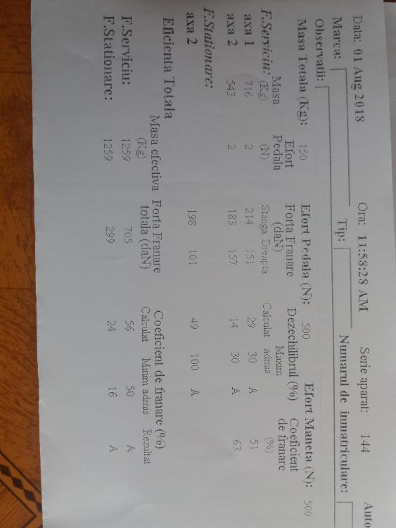

Dragii mei colegi , de ceva vreme am observat o slaba functionare a sistemului de franare , cum discurile si placutele sunt la jumatate am mizat pe schimbarea lichidului de frana , acesta fiind cu o durata de aprox 6 ani .Dupa schimbul lichidului am facut si un stand de franare , rezultatul fiind dezastruos .Ma ajuta cineva cu explicatii si sugestii referitoare la datele rezultate ? Sugestii cam ce ar trebui sa mai schimb .
Ai schimbat lichidul de frana corect? Cu aparat sau cum? Pedala e tare ferma? Tine frana beton la prima apăsare sau după a doua prinde mai eficient ?
S ar părea că ai o problema pe partea dreapta, ori etrierii nu funcționează bine (curățat șanțurile pe care aluneca plăcuțele, uns culisele cu vaselina siliconica) mă gândesc să nu ai și arcurile.slabe pe partea aia si sa conteze și asta.
Verifica și presiunea in roti sa fie egala, diferența e oricum mare sa fie din arcuri sau anvelope. Cred că ai problema la etrier sau sistemul nu a fost aerisit corect.

Schimbul lichidului s-a facut clasic , am tras din rezevor car s-a putut cu seringa , am completat cu lichid nou si am facut aerisirile ( dreapta spate , stanga spate , dreapta fata , stanga fata ) , Am folosit aprox un litru de lichid TRW.
poate fi si o prblema de abs ? neregulile majore sunt pe dreapta .
Îți tine pedala sau trebuie sa o apeși tare că să prindă ?  Bănuiesc că nu e bine aerisit sistemul.
Daca nu vrei sa o duci la mecanic, caută pe YouTube tutorial aerisire frane. Se face dintr o sticla și un furtun o improvizație o bagi pe aerisitor și dai câteva pedale până vezi că nu mai ies bule de aer. Pune furtun transparent că să vezi ce se întâmplă. După ce ești cu pedala la fund strânge aerisitor îl altfel îți bagă aer in sistem.

asa am facut , cu furtun transparent bagar in sticla ! Pedala trebuie apasata tare ptr a tine frana.Problema pe care trebuie rezolvata primar este cauza dezechilibrului mare ( dreapta cu stanga )
Desfa partea dreapta, da jos plăcuțele, curata zona unde culisează urechile plăcuțelor, verifica sa nu ai culisele etrierilor uscare. Să îți prindă plăcută pe toată suprafața discului.
Sistemul nu e aerisit bine, mai ai aer in instalație.
este ciudat ca pana si la frana de stationare , care nu functioneaza pe baza lichidului de frana sunt diferente mari la roti . Acum nu stiu daca la golful 4 sunt cabluri individulale care se pot regla separat . La golful 3 asa erau mai mergeau reglate de acolo . Cert este faptul ca dezechilibrul mare este pe fata , si acolo trebuie umblat prima data !Cel de statia unde am facut testul de frane mi-a spus ca pompa este vinovata . Eu nu inclin sa cred asta !
In Bucurestii noi ai un Ad Garage cu statie ITP. Suna si fa o programare. Au aparat de inlocuit lichidul de frana cu ATE, si au si statie de testare frane, ca sa vad daca au remediat total defectul dupa reparatie. Fa-le o vizita, la o fosta masina de-a mea s-au ocupat de frane, si nu a costat mult.  Se baga si la desfacut etrieri, curatat, inlocuit garnituri daca e cazul.
