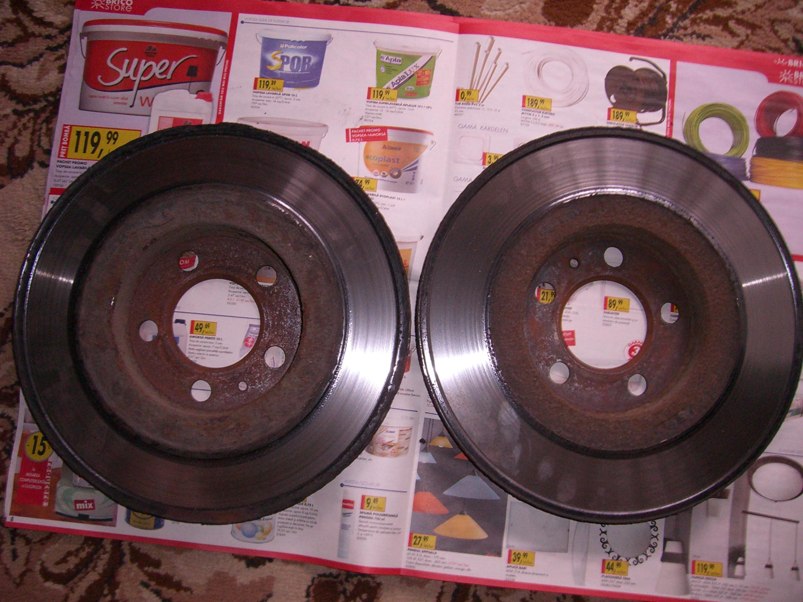

La aproape 150k km am inlocuit discurile (originale, cred, ca nu am dat cu o perie de sirma pe ele sa vad ce scrie) si placute PAGID, perechea cu senzor parind sa fie mai noua ca cealalta, atit dupa marcaje cit si dupa uzura.
Modificat de DragosR
Dragos ne spui si noua care era diferenta de grosime intre discul vechi fata de cel nou.poti masura cu un subler grosimea?
subler nu am la indemina, dar zilele astea o sa pot masura si spun exact; oricum uzura accentuata e la fata nevazuta a discului, si din manualul inginerului aproximez ca e cam 2-3 mm, iar la fata 1-2 mm maxim.
nu stiu daca am pe acasa subler cu falci de genul asta [ ] ca sa masor corect, dar o sa dau cu flexul pe buza discului.

O cauza poate fi buza discului, daca discurile de frana au uzura accentuata.
