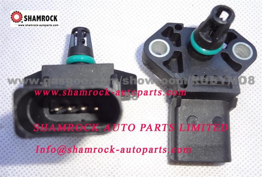

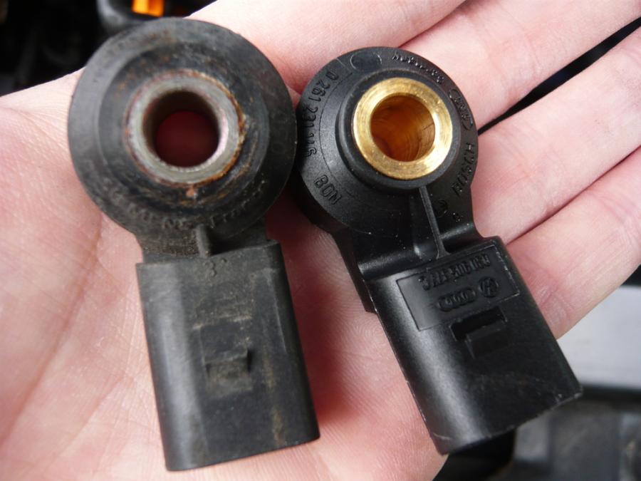

Verifica fizic senzorul knock sensor G61, vezi cum se prezinta. Ala are treaba cu detonatiile. Si senzorul MAP, G71 poate da detonatii, ala calculeaza volumul de aer care intra din admisie in motor. Sa nu fie imbacsit cu mizerie, de obicei e bine sa-l cureti o data pe an. Se afla in admisie, relativ usor accesibil prin spatele admisiei, suruburi torx. Ai grija ca este ff sensibil, se curata cu spray de contacte electrice. Unul nou e minim 150 ron. Dar tind sa cred ca mai mult este de la knock sensor. Ala se desface pe sub masina, e prins in blocul motor. Unul nou e minim 70 ron. Se strange la cuplu,nu stiu exact cat, parca 20nm.
Se aud detonatii si in mers la vreo turatie anume?
auto-part-0281002399-038906051b-audia1-a8-vw-golf-passat-map-sensor-0281002399-038906051b.jpg
Multumesc csm_1. Am rezolvat problema dupa ce am dat clapeta de acceleratie jos si am vazut ca un furtun care ducea din clapeta in motor era iesit. am pus furtunul inapoi si nu mai am probleme.
