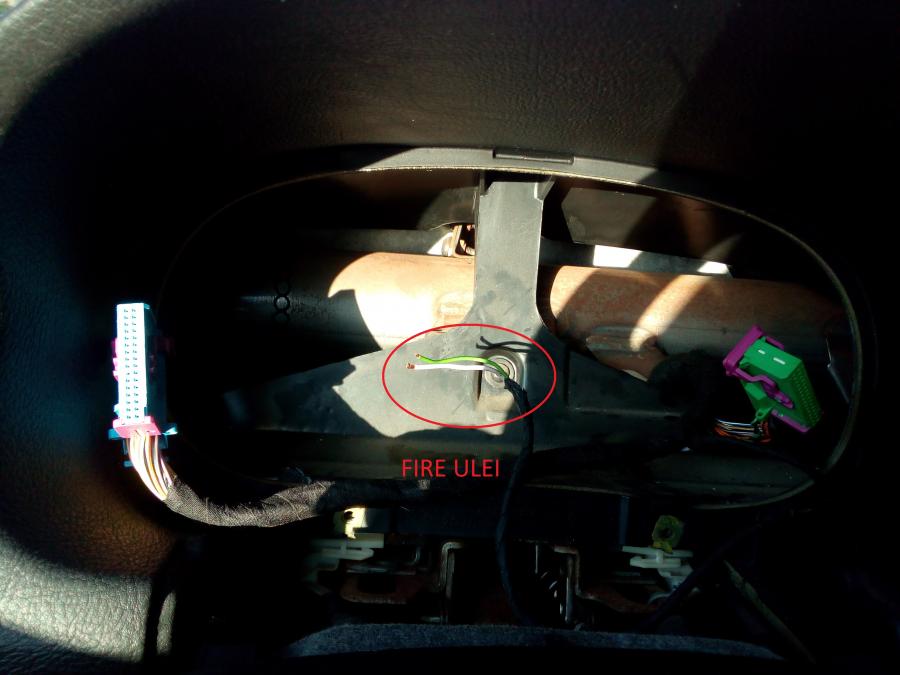

Salut! Stie cineva in care mufa intra aceste 2 fire? Sunt firele de la martorul 'PRESIUNE ULEI'. Mi se aprinde mereu martorul si imi suna buzzer-ul
