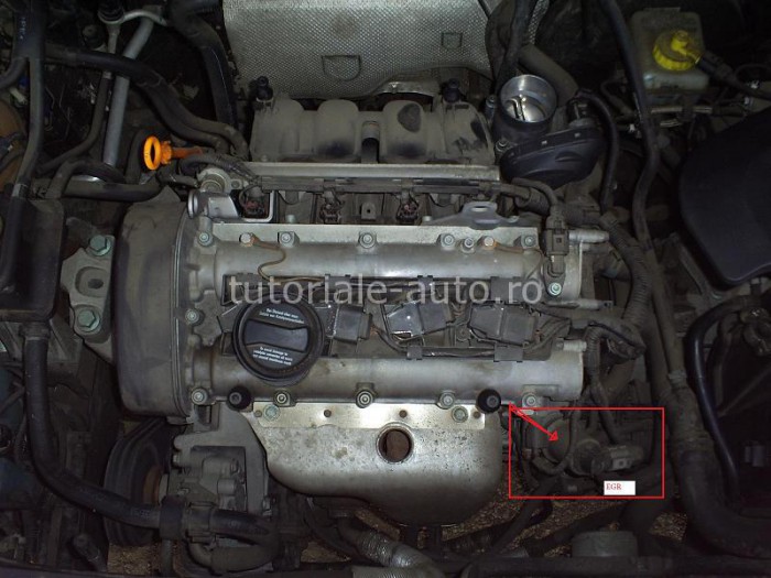

EGR-ul la AHW e localizat chiar cum deschizi capota sub senzorul de presiune ulei,in drept cu furtunul ce trage aer de la grija.ca si o "ciuperca" sa zic asa.

La EGR nu am ajuns , nu il gasesc
Poate din poze ma ajuta careva
