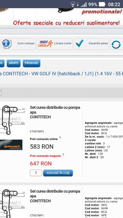

Se poate verifica, iti trebuie un imbus de 5 si o surubelnita dreapta pentru clemele capacului lateral. Iti recomand totusi sa o schimbi, e cam 350 lei un kit bun (INA, Conti).

Am gasit acest care contine si pompa de apă.
Este ok ?
