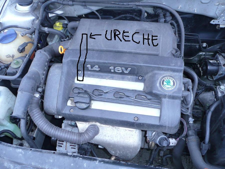

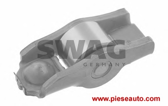

Va cer parerea in legatura cu zgomotul pe care il produce motorul meu. Masina este un Golf IV 1.4 16v AHW din '99, iar recent i-au fost schimbati segmentii si a fost rectificata chiulasa impreuna cu schimbarea supapelor si a ghidajelor. Problema pe care o avea inainte era ca manca mult ulei, dar motorul nu batea deloc, facea un zgomot normal pe care trebuie sa il faca un motor pe benzina. Problema cu bataia a aparut dupa reparatia pe care a suportat-o. Am fost inapoi la mecanic si mi-a schimbat culbutorii hidraulici, din cate stiu eu sunt astia 1396686.jpg , doar ca problema persista, s-a mai ameliorat putin zgomotul, dar tot bate (pun link cu zgomotul actual). Eu m-am gandit ca m-ai trebuiau schimbate niste piese acolo, dar nu sunt sigur (aici va cer din nou pararea), piesa ar fi asta 842138.jpg
Posibil ti-a dat cu mastic pelicula groasa la capacul de culbutori si au aparut o distanta culbutor-tachet.
As rezolva problema daca as schimba si tachetii ?
Tachetii + culbutori si verificate axele sa nu aiba joc in capacul de tacheti + curatat capacul foarte bine + curatate gaurile prin care circula uleiul.
Cand m-am prezentat prima oara la mecanic, el a zis ca sunt doar culbutorii hidraulici de vina si mi-a schimbat doar culbutorii, eu l-am intrebat daca n-ar fi bine sa schimbe si acei tacheti dar a zis ca nu e nevoie. Deci culbutorii sunt noi! Oricum am observat o cama stearsa (roasa), dar nu pe suprafata de rulare ci chiar langa, ca si cum ar avea foarte mult joc un tachet si agata acolo. Mecanicul din nou, mi-a zis ca nu e nici o problema asta. Ma gandesc ca pe langa tacheti, sa schimb si mecanicul cu unul nou!
ia o coada de ciocan si un cap al cozii punel deasupra de fiecare tachet si pe celalat capat al cozii pui urechea .asa vei afla care tachet face figura..pun si o poza ca sa ai idee.dupa ce l-ai indentificat poti sa-l verifici sau sa-l schimbi.cel care face zgomot o sa se auda foarte tare.
Modificat de liviu242006
Normal tachetii trebuiau amorsati la remontare(asa puteai sa i scoti din ecuatie)...dar daca spui ca inainte nu facea asa ceva...
mi se pare ciudata metoda, dar o sa incerc. Oricum, mi se pare ca acea bataie se aude din zona capacului de ulei, tot in zona in care am observat si cama roasa un pic in afara caii de rulare.
