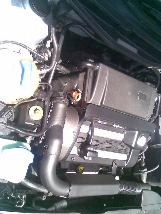

   La motorul asta, se intampla sa ramana blocat accesul aerului in motor de pe traseul de iarna. Adica in loc sa traga aer proaspat, rece, din fata, trage aer fierbinte de pe evacuare.
Si din ce cauza poate trage aerul de pe evacuare? Adevarul este ca la bujii nu m-am uitat. O sa verific, desi nu cred ca ele sunt cauza.
Pai nu ai de la filtrul de aer tubul prin care trage aerul bifurcat? La bifurcatie este un termostat care la rece comanda o clapeta care inchide traseul de aer frontal si deschide circuitul de aer tras printre colectorul de avacuare, adica trage aer fierbinte. La cald, traseul asta trebuie sa se inchida. Daca termostatul ala nu mai comanda (mecanic doar) miscarea clapetei si pe canicula mai trage si aer la sute de grade, motorul clar ca nu mai are putere, apesi mai tare pe acceleratie si cred ca favorizeaza aparitia detonatiilor.

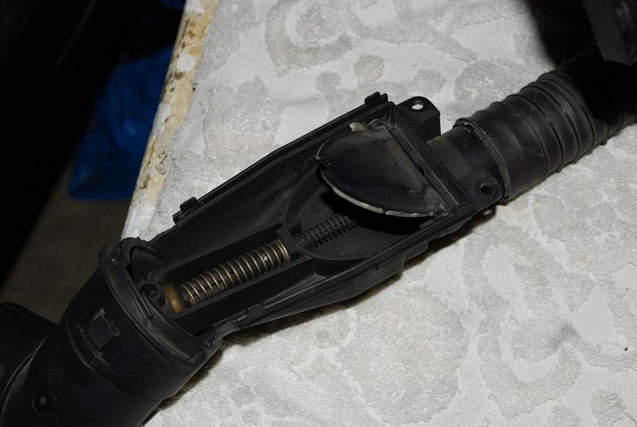

Vezi ca de la bifurcatie iti pleaca doua trasee de aer, furtunul care intra in galeria de evacuare scoate-l afara si fa o tura.
Termostatul ala sigur nu mai este bun.

Poate te ajuta poza asta.Pe galerie se vede un dop metalic iar bimetalul este in drept cu dop verde servo in teava de plastic.Ideea e sa traga aer dinafara rece/proaspat--doar vara,iarna pui la loc furtunul.
Am reusit sa desfac piesa. Termostatul are joc, iar usita aia de plastic care se inchide mi se pare ca e sparta intr-un loc, ii lipseste o bucatica. Avea si o garnitura de cauciuc alb pe margine crapata/franjurata care s-a faramitat. Am sa scot furtunul sa fac un test.
