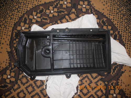

post-157854-0-34844800-1451824014_thumb.post-157854-0-68402800-1451823703_thumb.Sal.Am dat jos filtrul de aer,adica capacul.Teava din inauntru parca e plin aproape de mizerie.Incerc sa pun si o poza.Cu ce sa o curati???
Modificat de frici
Mecanicul tau o curatat si nu prea acolo.Punel in ceva cu benz,diluant si dupa ce se inmoaie cu o pensula,iese bibelou.Grosul e in cutie,furtun.
