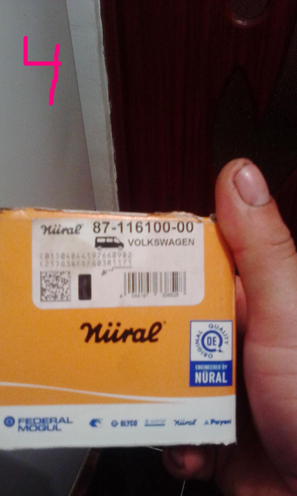

la motoarele de 1.4 este o problema des intalnita si care nu se va rezolva cu benzina mai buna si ulei mai gros.am pus si poze cu unul din pistoanele mele.in poza nr 1 se vede o uzura pe fusta pistonului si cele doua semne de uzura maxima(cele indicate de sageti)cind nu se mai vad semnele se inlocuieste pistonul.in poza 2 se vede cealalta parte a pistonului cu o uzura foarte accentuata,observati ca nu se mai vad cele 2 semne.in poza 3 este partea de sus a pistonului,iar in poza 4 ce pistoane am pus.credeti ca aceasta problema se rezolva cu o benzina mai buna sau cu ulei mai gros?nuuuuuuuuuuuuuu
post-75107-0-74649300-1444846121_thumb.j
post-75107-0-20325000-1444846130_thumb.j
post-75107-0-56517000-1444846137_thumb.j
post-75107-0-02482500-1444846148_thumb.j
