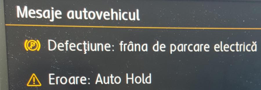

Salut
Zilele trecute mi-a apărut mesajul asta în bord. În prima parcare am oprit motorul,L-am pornit din nou eroarea s-a sters. Totul a funcționat perfect.
Intr-o saptamana s-a întâmplat de 3 ori.
După ce repornesc se sterge tot.
Ati pățit asa ceva,sau aveti vreo idee ce ar fi?
Ma gandesc ca daca ar fi ceva defect nu s-ar sterge eroarea.
Mulțumesc frumos
ai schimbat de curand placutele frana spate ?
Nu,plăcuțele le-am schimbat anul trecut în septembrie
aceleasi erori , aparute aleator , le-am avut cand am schimbat placutele spate si nu am respectat exact procedura de codare cu interfata
dupa ce am facut exact procedura au disparut si nu au mai aparut nciodata
deci e legat de frana de mana , fa o scanare

@tavitara
Am scanat-o de două ori si nici o eroare,nici un defect.
Dacă o scanez cand imi apare acel mesaj în bord imi spune același lucru:eroare auto hold si defecțiune frână de parcare.
Opresc motorul si il repornesc se sterge toate erorile si nici pe diagnoza  nu imi da nimic.
Ce procedura de codare trebuie făcută cand schimbi plăcuțele?
Modificat de Manuel N.
Nu mai folosi quote.
nu e "chiar" o codare.
practis, inchizi etrieri cu VCDS si i dai un test in care inchide /deschide frana spate de 3 ori ..... din cate imi amintesc eu.
