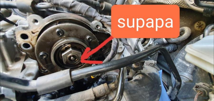

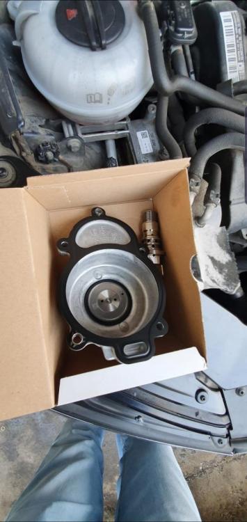

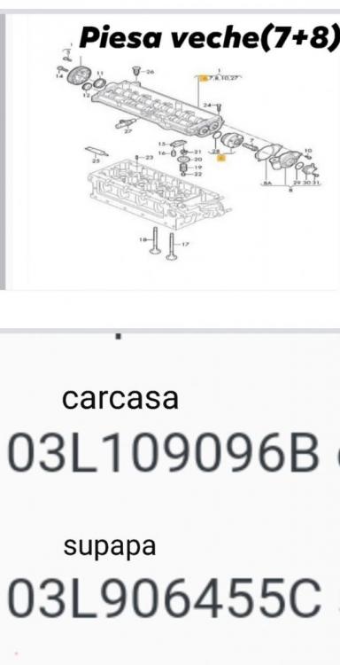

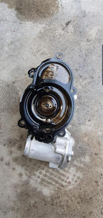

Pentru problema specifica cu pornirea grea la rece/dupa un timp sau aleatoriu + eroare start stop va expun mai jos rezolvarea (strans informatii de pe mai multe forumuri inainte de schimbare, las un ghid complet aici). Asa cum este descris si in video-ul celebru: https://youtu.be/DXvHdmq0reA (de la min 12) am schimbat exact ca in video si deja am suficiente porniri la rece/dupa un timp, sa pot confirma ca aceasta pare sa fie rezolvarea. (Bateria era noua - deci mitul cu bateria ....pica oricum) Am pus poze mai jos cu piesa veche/noua (revizuita VW) si codul pieselor. Cost distractie: aprox. 1500ron (NU la reprezentanta) In cazul meu: B8 2015, CRLB, se manifesta din ce in ce mai des problema cu pornirea grea, dupa schimbare este ok.

eu am comandat doar supapa si o schimb maine.
in afara de pornirea greoaie ai simtit si cresterea consumului?
Nu am sesizat la consum nimic, cred ca ai nevoie si de carcasa model nou, asa cum vezi in poze este total diferita.....cred ca cea veche tinea ulei (si pierdea presiunea) in locul acela care lipseste la cea noua (imi dau cu parerea nu ma pricep) dar fizic se vede clar ca sunt diferite si supapa si carcasa.
