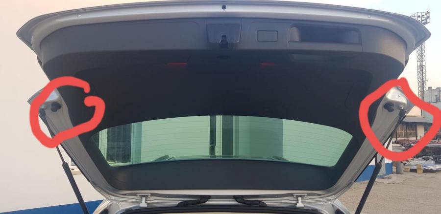

Am venit din Ungaria, si m-am oprit direct la reprezentata. Bineinteles ca unu era in concediu, unu era foarte prins, celalalt era la baie, etc... nu putem, n-avem cum, doar programare... oricat le-am explicat ca pt mine e totusi o "urgenta", si nu am venit pt schimb ulei sau alte prostii care poate mai suporta amanare cateva zile... am facut totusi o programare, in cazul in care nu reusesc sub nicio forma...
Vis-a-vis, prietenii mei de la Opel/BMW, si le-am facut o vizita. Ei, ce sa vezi, dupa 1 minut de chinuiala, s-a reusit cu greu deschiderea portbagajului, si ce sa vezi, problema era de la 2 "opritoare", rotunde, pe lateralul portbagajului, care se regleaza puterea de strangere/inchidere. Acestea au fost stranse mai bine, si culmea, totu functioneaza perfect, si se inchide/deschide chiar mai usor decat la inceput! :lol:
Adica, sper ca asta sa fi fost problema... cel putin momentant merge fara probleme, si l-am deschis/inchis de vreo 20-30 de ori... :D
O sa pun mai tarziu si o poza cu elementele respective.
Va multumes pt sfaturi! Poate ajuta si pe altii aceasta rezolvare.
E de specificat faptul ca masina ta este Passat Variant si ai acei opritori care centreaza haionul. ( nu toata lumea verifica semnatura ta ).
la sedan, nu ai nici un opritor care sa tina capota.
Bine ca ai rezolvat.
Posibil si la sedan sa ai asa ceva.
