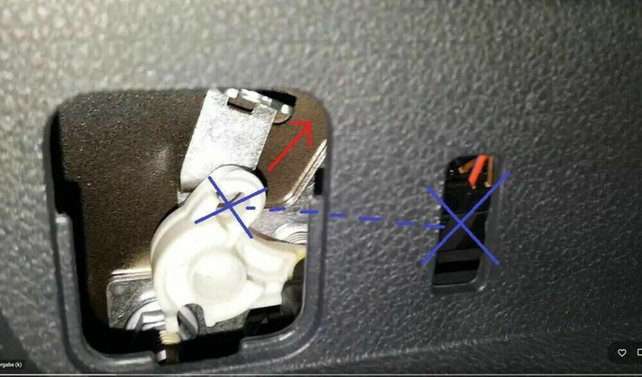

Azi dimineata, am pornit masina, mi-am luat o geaca din portbagaj ( totul functionand fara probleme ), si am plecat in drumurile mele. Am terminat cumparaturile, si cand sa deschid portbagajul, nimic... am incercat tot ce am stiut, putut, inchis/deschis masina, etc. Nimic.
Am mai facut cateva drumuri cu masina, si am incercat de fiecare data unde am oprit sa-l deschid. Nimic.
Camera pt R functioneaza perfect, semnul VW se ridica fara pb.
Cand dau sa deschid, se aude motorasul cum functioneaza, dar nu deblocheaza. Dupa ce apas pe semn, sa-l dechid,  se aude motorasul, iar dupa 2-3 sec se aude iar ( ca si cum ar inchide din nou ).
Problema e ca sapt viitoare am niste drumuri si am nevoie sa folosesc portbagajul...
Am cautat cu o problema similara, dar tot ce am gasit au fost aferente Passat B5 sau B6...
LE - am gasit aceeasi pb aici pe topic, dar nu am inteles daca colegul cu Passat Sedan a gasit rezolvare la ea sau nu... :)
Modificat de ska
Cel mai probabil ti s-a rupt o clema de plastic de la un "melc" din incuietoare. O rezolvi doar cu inlocuirea incuietorii daca asta este problema.
Ai acces din portbagaj la o deschidere de urgenta. Uita-te in manual pentru mai multe explicatii.
In ultimele luni am tot vazut problema asta si la B7 si la B8 si la Golf si la Octavia. Unii au incercat sa le lipeasca dar nu a tinut decat 2 deschideri.
Am vazut aici cateva sfaturi ale colegilor, dar nu functioneaza. Am desfacut in spate, rabatand bancheta si strecurandu ma cum am putut in portbagaj, am incercat sa trag, sa misc, de clema ai, dar nu face nimic.
Sper sa ajung maine la service...
da mi un nr de tel sa ti trimit o poza cu incuietoarea ... asa ti dai seama ce trebuie sa actionezi
da. aia e musai sa deblocheze incuietoarea ptr ca actioneaza pur mecanic un  pinten pe care l actioneaza electric motorasul incuietorii
ibearca sa actionezi parghia aia si altcineva sa bata cu podul palmei in capota la partea de jos in timp ce apasa pe capota in jos.
Modificat de cascadoru

Singurul sens in care se poate misca parghia alba, se in sensul acelor de ceas, se misca, dar nu se intampla nimic ( nu cupleaza nimic ). Am fortat-o in limita bunului simt ( destul de tare tutusi ) dar mi-a fost frica sa nu se rupa.
Se deschide, stai liniștit. Schimba yala si se va rezolva problema
