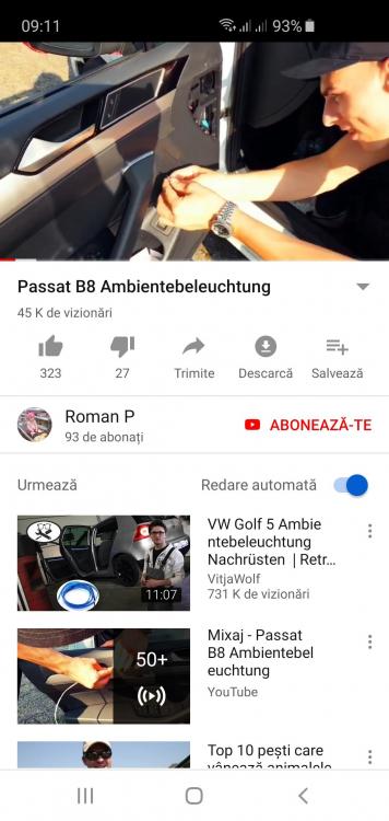

Stie cineva cum se inlocuieste blocul de control geamuri din usa sofer? E un B8 variant 2017. Trebuie dat jos panoul usii? Nu este la fel ca la B7...sau un link cu video....am cautat si nu am gasit nimic.
Am schimb eu de curând se schimba foarte usor. Căuta acest video pe net sa vezi cum dai fața de ușa jos, pe urma trebuie sa dai si manerul ca sa poti schimba comanda butoane . Screenshot_20190903-091131_YouTube.thumb.jpg.6def439c4dd22eddb3506c411a1514d9.jpg
multumesc pentru raspuns, asta l-am gasit si eu pana la urma insa nu eram sigur ca trebuie dat jos...deci se da jos panoul si apoi din spatele panoului sunt suruburi care desfac manerul sau se poate schimba si fara sa dau jos manerul de pe panou?
Trebuie sa desfac toate mufele si cablurile de la panou sau se poate schimba cu el legat de usa? Am inteles ca e mai complicat cu cablurile si cu firele pe la sofer si nu as vrea sa fac mai mult rau :) (acum butonul de la sofer nu are impuls pe lasat jos geamul insa are impuls pe ridicat si da, i-am facut procedura de setare insa e stricat microcontactul pe lasat jos).
pentru atata luru eu n as desface ...
da, trebuie sa desfaci toate suruburile de pe spatele tapiteriei aferente maneruli, desfacut mufa de la lumina ambientala maner, declipsat manerul din panau ( aici tre sa ai mare grija ..... trebuie sa ncepi din fata spre spate ca are niste "nuturi" de plastic - te prinzi tu pana la urma ).
