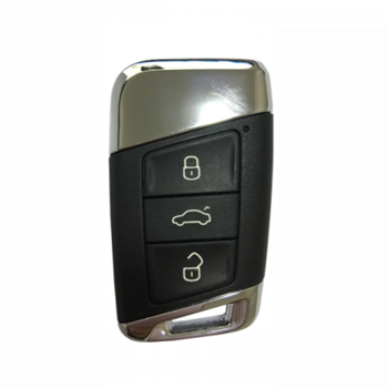

Inseamna ca mai am o buba.. uneori nu merge nici de la 1m in spatele mașinii. La ce ar trebui sa ma uit? Ce modul? Nu am erori stocate si bateria a fost schimbată la cheie.
Da. Eu ma gandeam ca e functie nouă la acest model si nu poti de la depărtare ?
Golful 6 îl deschideam de vreo 6 7 masini distanță
incearca si cu a doua cheie...ai doua chei, nu?
Da, incerc maine si cu cealalta dar eu tin minte ca făceau la fel ambele. Revin cu info eventual cu video sa vedeti distanța.
Si la mine ii aceași problemă cu deschiderea mașinii. La o distanță mai mare de 2 m nu merge,uneori trebuie să fiu lângă ușă șoferului sa o pot deschide. Cu ambele chei face la fel,bateriile sunt noi.
Da, 1 m maxim in spatele masinii si 3 m maxim in fata masinii. Am programare la reprezentanta si o sa cer sa investigheze si asta. Cu ambele chei e la fel si bateriile sunt schimbate la ele.

@Andrei1980, sunt chei tip keyless go
L.E. se aprinde becul de pe telecomanda la fiecare apasare scurta deci nu e problema din ea.

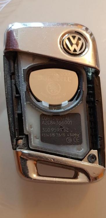

Am mai gasit o discutie si aici unde a fost la service si i-a schimbat BCM si apoi si-a revenit distanta de actionare la cheie. Eu inchei aici problema asta, nu o sa dau nici 20 mil pe un alt BCM si nici 10 mil pe o cheie, ma descurc si de la distanta mica. :)
P.S. am verificat si am BCM 5Q0 937 086 BD si conform ETKA s-a utilizat din 03.11.2014 pana in 25.05.2015 pe frecventa 434 Mhz. Dar sunt si BCM pe 433 Mhz (toate dupa 25.05.2015) si 315 Mhz (cateva in perioada initiala specificata). La fel se regasesc si chei. Poate de aici difera range-ul la colegii cu acelasi model de masina.

Am verificat si eu acum si tot 434 mhz si la mine si raza este de la peste 50 m
