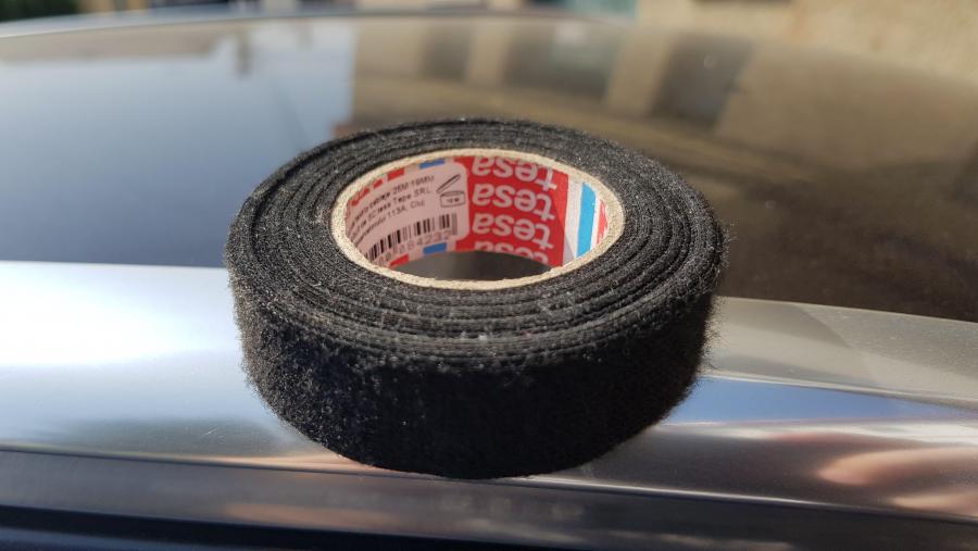

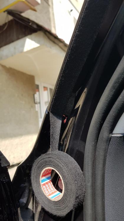

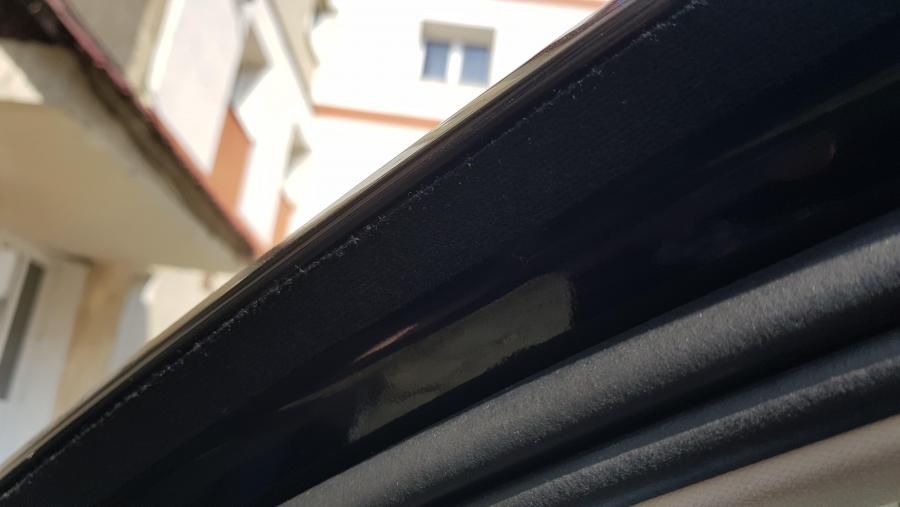

Pentru solutie la greierasi care sunt generati de chederul de sus al portierei inca ma chinui sa gasesc o solutie.
Sunt foarte multe discutii si pe vwvortex si alte forumuri.
Cum identifici? Daca in timp ce te deplasezi cu masina ai greieri din zona portierelor, atunci se misca chederul de sus de pe portiera de caroserie si in plus se misca si cele 2 margini ale chederului intre ele.
Pentru o solutie am gasit deja rezolvarea - o banda din material pe marginea caroseriei la imbinarea cu portiera din fata pana in spate.
Daca mergi cu geamurile jos si e liniste, atunci acest greier vine si din presiunea exercitata de geam asupra chederului superior si se freaca intre ele pe muchie. Solutia pe un forum extern este lubrifiant uscat Sailkote pe muchia exterioara (sau metoda cu banda textila) si lubrifiant umed intre ele (in cazul asta Krytox GPL 205 - este un lubrifiant care se gaseste si sub cod OEM de VW pentru chedere la trape). Momentan am dat comanda de niste solutii de la noi si incerc sa ii dau de capat.
P.S. da, nu poti merge cu geamurile deschise ca sa scapi de greieri dar eu iti ziceam sa identifici astfel daca zgomotul vine de la centura sau de la chederul superior al portierei caz in care este tensionat atunci cand geamul este la maxim in sus
