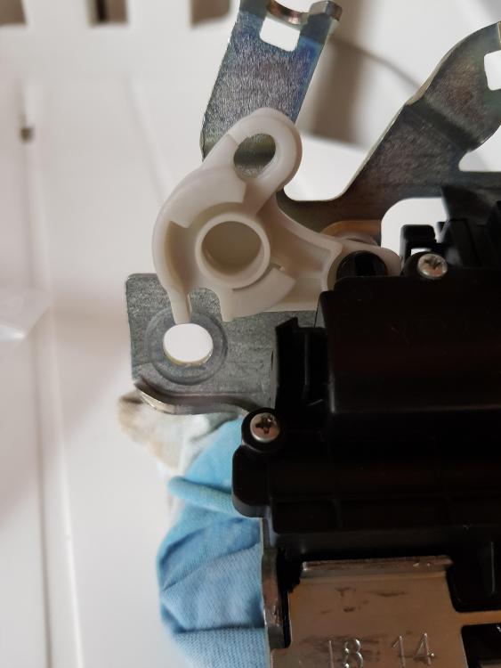

Si ca sa nu vina toate impreuna astazi a venit o problema noua.Portbagajul a ramas blocat.La actionarea oricarui buton (telecomanda, interior sau de pe portbagaj) in loc de sunetul de deschis se aud 2 sunete la cateva secunde unul de altul.Stie cineva daca exista vreo metoda "manuala" de deschidere ?
Modificat de TheOne06
Exista sigur. Trebuie sa fie un cablu de care tragi..sau ceva de genul in interiorul portbagajului.
deschizi o usa spate, rabatezi spatar bancheta, intri in portbagaj si in dreptul yalei gasesti un capacel negr - il scoti eventual cu o surubelnita si actionezi manual parghia alba sau galbena (dupa caz)
Multumesc pentru raspunsuri.Am descoperit parghia alba insa nu face nimic cand o actionez.Pare ca se misca in gol.
misca n sus si n jos ... parca n jos deschide
Am incercat in ambele parti.Daca o misc in sus in momentul care ajung aproape de capat se aude ca si cand scapa.O sa ma duc cu ea la cineva sa se uite sa o desfaca.La fostele masini , un B5.5 si un B6 ambele berline , am avut probleme cu broastele in sensul ca nu se mai inchidea portbagajul si le-am schimbat.Ma asteptam si la asta sa fie problema , dar nu asa devreme :)
trebuie sa impingi in sus de chestia aia alba.
In sus am impins.Cand ajunge aproape de capatul cursei se aude un sunet de parca ar scapa ceva.Si daca incerc sa il deschid de la buton sau de afara face 2 sunete electrice ca si cand se deschide si de inchide , dar portbagajul ramane blocat.Am impins de ala la maxim si in acelasi timp si de haion si nimic, broasca ramane blocata.

Trucul cu care a lucrat reproductibil cu mine, am incercat sa arat in urmatoarele doua poze.   În prima imagine puteți vedea deschizătorul de urgență, care, totuși, nu funcționează singur la defectul de blocare. Cu toate acestea, trebuie să-l păstrați fie rotit, fie fixat în stare rotită - mai bine - cu o șurubelniță prin carcasa marcată marcată și pârghia în sine.   Apoi, mergeți cu o șurubelniță robustă cu o lamă largă la marcată în figura 2, punctul albastru din partea dreaptă, deasupra dintre ochiul roșu tras care este fixat de masina și castelul interior. Acum, pur și simplu răsuciți șurubelnița și, prin urmare, răspândiți distanța până când încuietoarea, care acum este în principiu deblocată de dispozitivul de deschidere de urgență, apare audibil într-o manieră metalică. Acum, bara deja deschisă pe jumătate în imagine trebuie să se deplaseze spre dreapta cu o șurubelniță mai mică în poziție deschisă și să lăsați hayonul deschis din nou.
Dupa ce se deschide trebuie cumparat unul nou costa aici in DE 52 de euro
de la ce e parghia aia legata de yala? eu nu am asa ceva....totul este electric
Parghia alba o are toata lumea este deschiderea de urgenta, trebuie dat capacul jos
