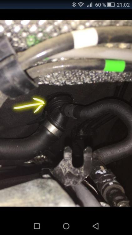

Mai stie cineva vreo rezolvare pentru vibratie/rezonanta infundata la accelerare? Acel sunet din zona bordului.. dinspre parbriz.. am tot incercat sa apas pe plastice dar pare de undeva din spate.
Am vazut ca a fost mentionat pe la inceputul topicului si pe la mijlocul acestuia dar fara vreo rezolvare.
Nu cumva e fuel line rattling?

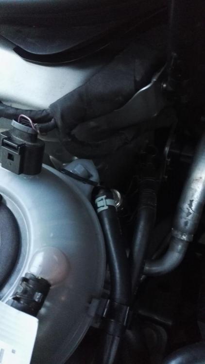

Uite acum citeam pe un forum nemtesc ca a scris cineva cateva pagini inapoi si din traducerea google.. nu prea precisa.. scrie ca trebuie prinsa conducta de alimentare de suportul rezervorului de antigel.
Apare si poza asta atasata. Sa fie asta?

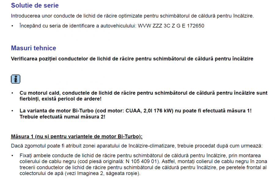

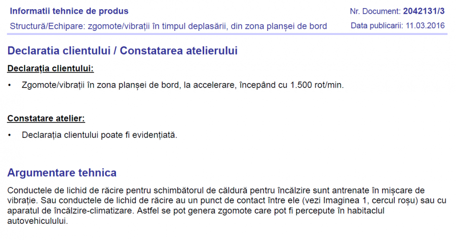

LE: am gasit numele a 2 TPI-uri TPI 2045194/4 si TPI 2042131/3 - unul se leaga de conductele pentru instalatia de climatizare

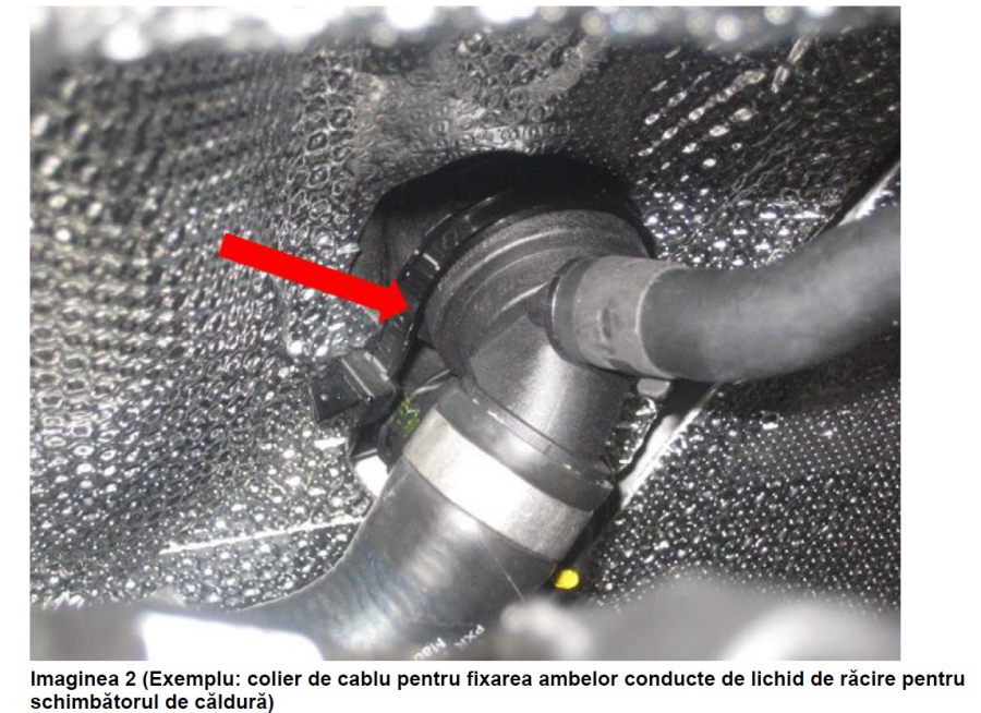

Am citit si eu cam acelasi lucru pe un grup de facebook: zgomotul ar veni fie de la conductele pt AC care trec pe sub rezervorul de antigel, fie de la protectia termica care nu e prinsa corect. Un user a reusit sa scape de acest zgomot astfel (o sa fac copy/ paste la comentariul lui):
"Verificati prinderile de la protectia termica daca sunt bine infiletate altfel sunetul rezoneaza in bord mai puternic , iar la mine prinderea tevilor de sub vasul pentru antigel era slabita si de acolo pleca , o puteti fixa mai bine sau sa introduceti in acea zona intre tevi un burete ignifug mic ca sa le tensioneze putin, acum depinde fiecare prin ce metoda le fixeaza mai bine !"
Atasez si doua poze postate de acelasi user.
183227147_prinderiac.jpg.9917faa70165be75c4d22d5c75a88aa3.jpg1475170768_protectietermica.jpg.507e9033e6676f0002c0fe67dd9b102f.jpg
Nu am incercat inca sa remediez problema (si la mine se aude acel zgomot) dar cred ca de acolo vine zgomotul, mai ales ca exista si acel TPI care se refera la aceasi zona.

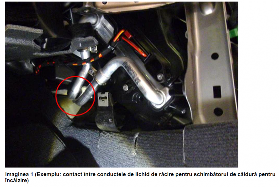

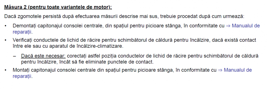

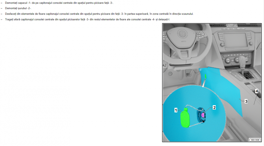

Am facut rost de TPI TPI 2042131/3. Nu cred ca am voie sa-l atasez, asa ca voi pune niste poze. O sa incerc solutia data si va anunt. Cod piesa necesara: N 105 409 01 Colier de cablu 4,6 x 292
a1.thumb.png.870616113d630ad0e4998621f947fe01.pnga2.thumb.png.96bbdd122cced4063f0887270ebec25e.pnga3.thumb.png.c29e8cfebf5d78a1a92799338cd9c538.pnga4.thumb.png.af5e8879a810ae2e1e68721997a5b258.pnga5.thumb.png.1bd77f915e6280bf7e1ab34713b3fbeb.png2.thumb.png.59415f58261ab377d42cbc0320324b85.png
