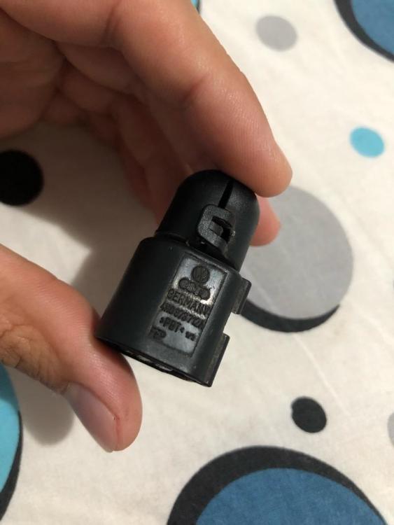

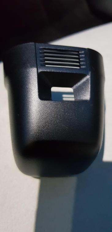

Se poate si asta.Din ce am vazut sunt lipite cu foarte putin mastic negru si cand zic foarte putin  nu exagerez cu nimic.Al meu avea 4 punctulete de 2-3 mm diametru.
Si poze cu senzorul fara capac si capacul separat
Modificat de Manuel N.
Nu mai folosi quote. Se sanctioneaza. Citeste regulamentul.
Da... la tine este altfel pozitionarea.Eu am camera in partea de sus a senzorului.La tine este peste senzor.

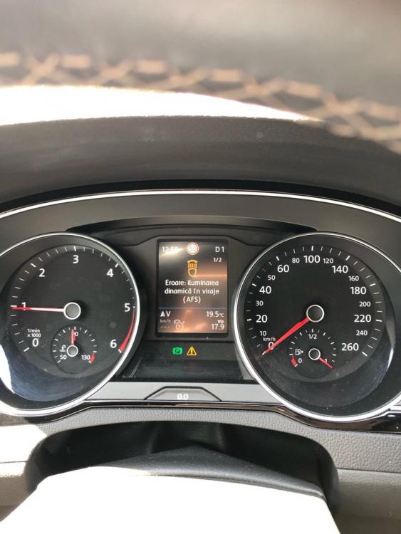

Salutare colegi , sa aprins deodata aceasta eroare , de la ce ar putea fi de totul a fost ok pana acum ? Cum se poate remedia ? Multumesc
trebuie sa faci o scanare, sa vedem eroarea stocata. Ce fel de faruri are masina ?
AlexandruGalati
Salut , farurile cele mai dotate nu le stiu dupa denumire ? Am bagat masina in garaj si observ ca sus jos face reglajul automat , dar pe ridicare mai lent il face , insa stanga dreapta nu mai face deloc din ce observ , are faruri automate care pune umbre pe masini insa nu mai face stanga dreapta la reglaj acum ? Am venit azi noapte pe ploaie , ma gandesc sa nu fie de la apa intrata vreoundeva ?
AlexandruGalati
Acum am facut o scanare insa nu cu vag com sigur , la service , imi da eroare scurtcircuit , pe parte de lumini , nu merge stearsa , la 17.00 ma duc sa imi scoata mufele la senzori sa curatam etc , sa fie de aici cat timp spune scurtcircuit ? Ce anume sa curat cand ma duc incat sa nu mai am probleme apoi ? Multumesc

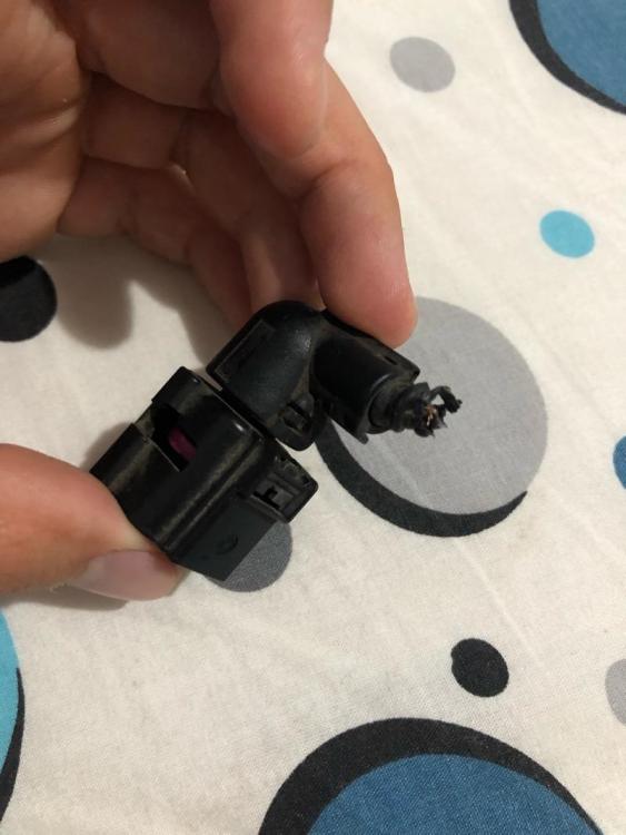

Update : Senzorul de la cantar stanga spate , rupt , cateii din preajma mea sau ocupat sigur de mufa ! Acum sa vad unde o gasesc
