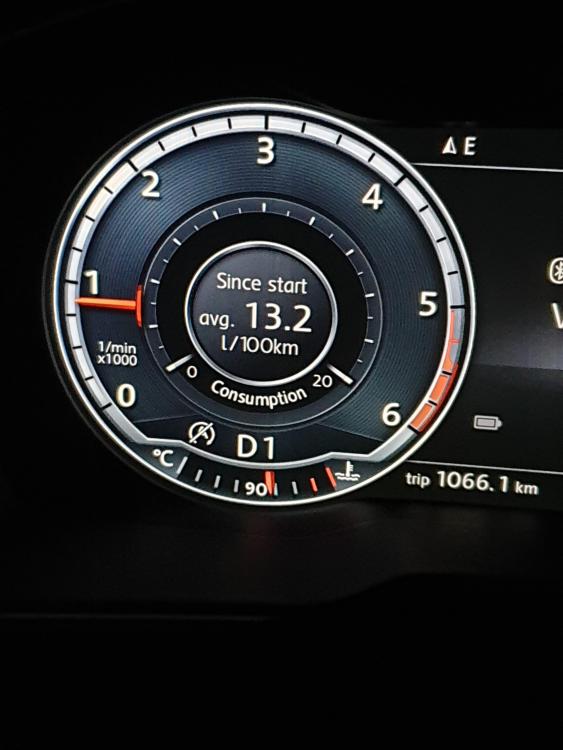

Posesor de b8 biTDI. Nu stiu daca e o problema dar in ultimele 2 zile mi s-a intamplat de 2 ori sa creasca temperatura apei peste 90c.
Mai sus ca in poza atasata nu creste. VCDS nu vede erori. Antigelul este ok nu a scazut nimic. Are acelasi nivel ca intotdeauna. Sub masina nu vad lichide.
Stilul de condus relaxat si traficul decent. Ca de vara in Bucuresti. Nu am prins cozi. Condus 20-25 min maxim. Poza facuta cand am ajuns la destinatie.
E normal sau trebuie sa fac investigatii mai aprofundate?

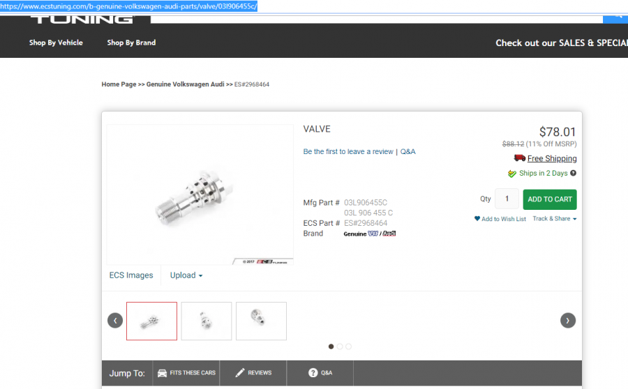

piesa asta nu este foarte scumpa! undeva intre 200-300 ron.
Variatorul e undeva la 1700 de lei la reprezentanta.
dupa cod (din ce stiu asta este). Avem si alte alternative decat plata exagerata la reprezentanta.
Asta este doar un exemplu, dar se poate gasi si la noi la un pret decent.

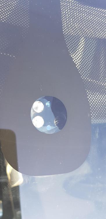

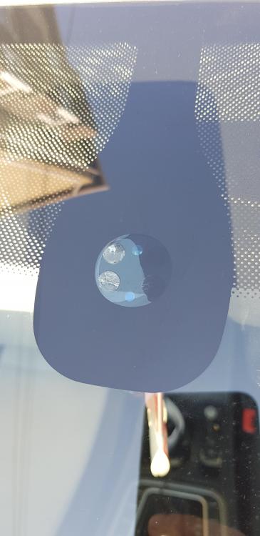

Va salut stimati prieteni posesori de B8! De cateva zile in zilele ploioase am observat ca stergatoarele trecute pe modul senzor ploaie functioneaza total aiurea. Daca este uscat parbrizul dau aiurea. Nu mai functioneaza pe senzor ploaie. La scanare nu indica nici o eroare. Investigand mai in detaliu problema am observat ca senzorul este dezlipit de pe parbriz cam pe jumatate si a prins aer sub el. A mai patit cineva sau daca stie cineva cum se poate rezolva problema? O sa postez si poze dupa ce ii fac. Multumesc anticipat.

Am patit eu.Trebuie mers la un centru care pun parbrize sa il lipeasca la loc.Mare atentie insa , inainte sa il dea jos de pe parbriz sa ii faca cu un marker niste semne pentru ca la mine nu l-a lipit prima data cum trebuia si nu mai stateau bine pasticele din jurul oglinzii si nici cel de sus.Trebuie lipit fix pe locul unde a fost ca sa nu ai probleme.

Multumesc mult de raspuns. Dar cu camera aia de sub nu sunt probleme sa se deregleze, decalibreze ceva? Am demontat si eu plasticul ce acopera camera si partea de sub oglinda. Are niste cleme pe acolo dar mi-a fost teama sa le desfac.

Modificat de vioami
Eu din poze nu vad decat senzorul.Eu am si camera de acc care este deasupra si nu nu are treaba cu senzorul.Este prinsa bine in cleme.Dupa cum am spus ai grija sa iti faca un sablon cu un marker subtire.Altfel o sa ai probleme la remontarea plasticelor.Mie nici dupa a 2 lipire tot nu imi sta bine plasticul mare de sus care duce la plafoniera plus ca la prima defacere au cedat cateva cleme.
