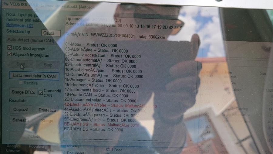

Am o problema la usa stanga spate si anume nu se inchide din telecomanda (inchidere centralizata). I-am facut si un test, au dat cateva erori inclusiv la problema mentionata. Eroarea cu numarul 42 e de la sine inteles ce reprezinta dar urmatoarea ar cunoaste cineva codul de eroare ? Orice ajutor / pont pentru reparatie e bine venit deoarece abia am achizitionat masina :).
Multumesc !
Modificat de LaurentiuB8
