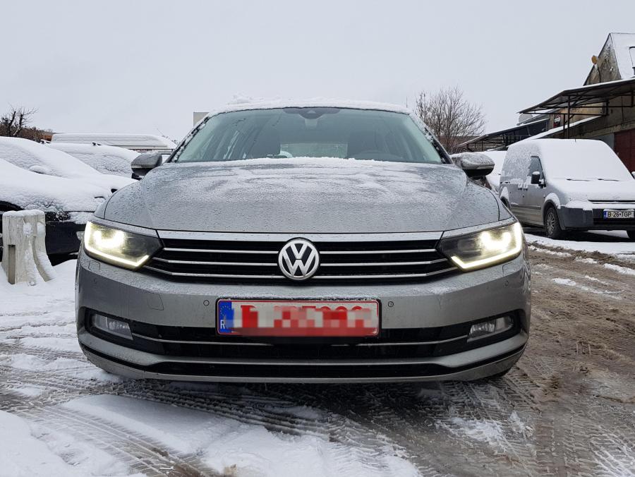

@TheOne06 pune o poza cu botul masinii tale.
Cel mai sigur pornesti motorul, aprinzi farurile si tragi de maneta 5-6 secunde. Fie faci tu asta fie rogi pe altcineva si tu urmaresti de afara. Ar fi bine sa si filmezi sa nu ne mai dam cu parerea, poate gasesti mai repede raspunsul
Am atasat poza .Boditza este cam greu sa fac asta cu cineva acum pentru ca ajung tarziu de obicei acasa , dar in weekend o sa fac si asta.
Modificat de TheOne06
@TheOne06văd că masina are led-uri high, deci cu siguranță are și spălător de faruri.
