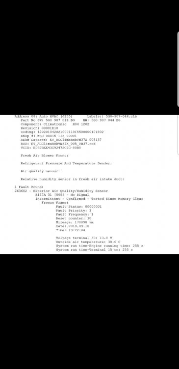

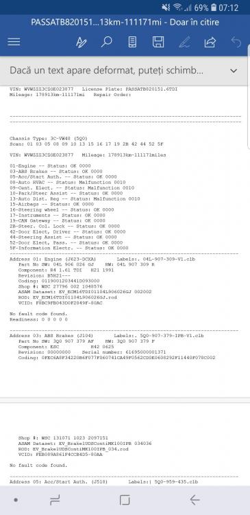

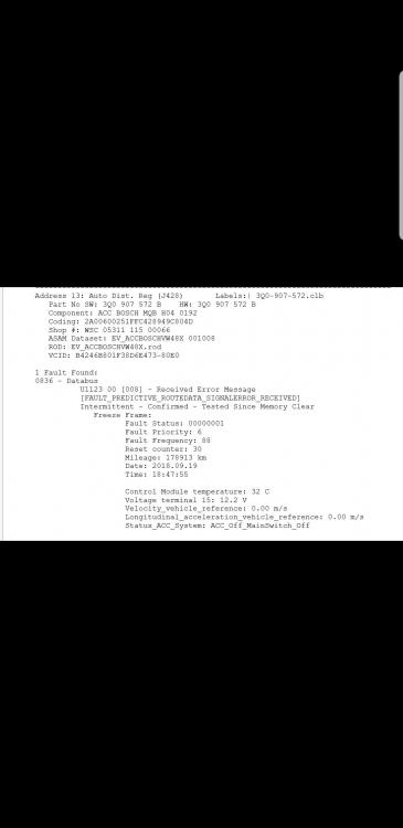

Salutare, deși colegul Excalade nu mi a recomandat 1.6, am hotarat sa achiziționez totusi un B8, 1.6 120cp, 2015,180k km cu urmatorul raport de diagnoza. Erorile de distronic si clima vi se par grave?
Mulțumesc.
