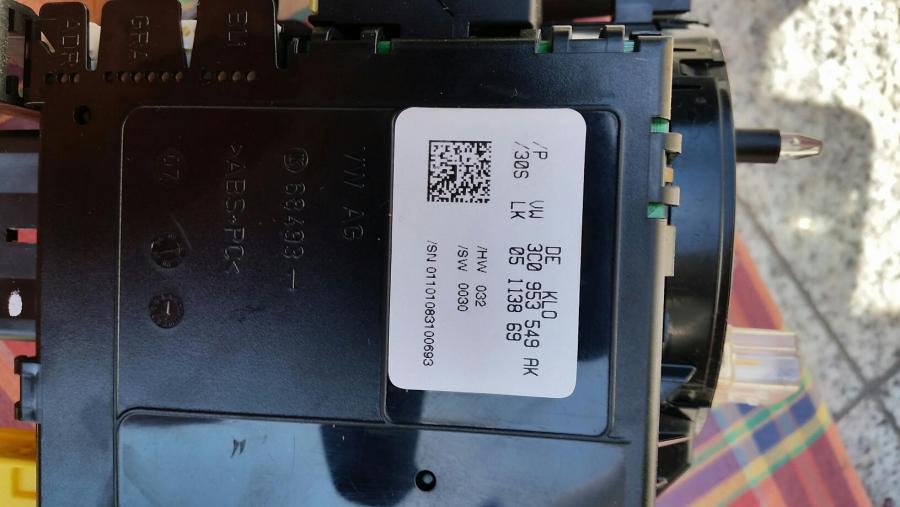

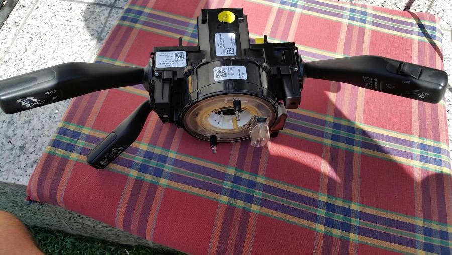

Va salut! Am si eu o intrebare legata de adaptarea unui volan la masina din semnatura. Am avut volan normal si am pus volan cu comenzi iar acum vreau sa cumpar calculatorul de coloana de la un passat cc 2010 de anglia...se pupa sau nu?

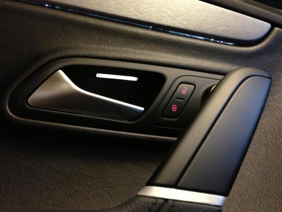

Si a facut cineva retrofit la luminile din interiorul manerelor?  Se refera la manerele exterioare, unde este un orificiu sau la cele interioare?
Da. Eu.
e vorba de manerele interioare, pachetul complet ambient light. Inclusiv trimuri usi luminate.
la Cc nu exista manere exterioare luminate ca la audi.
Trimurile ambientale o sa le am si eu in curand sper ?  Ce tb facut mai exact pt luminile de la manere? Nu vad niciun spatiu pe interior pt un led..
Sunt manere speciale cu spatiu si led.
daca iei trimurile de ce nu iei si manerele. Pachetul asa vine. La manere poti sa si rosu sau alb.
la trimuri ai alb. Daca vrei rosu (cum am facut eu) trebuie un artificiu (poti sa vezi poze in sectiunea masina mea cum vine cu rosu la mine). Eu am considerat ca daca toata masina noaptea este pe rosu nu vin eu cu trimuri pe alb. Asa ca am facut conversie pe rosu.
vezi in poza cum este la maner. Eu am pe rosu, nu alb. Am schimbat ledul cu cel de la audi. Sunt identice.
Modificat de iobau998
Ai schimbat ledurile la manere ? Pe un alt forum sustineau ca daca inversezi polaritatea se schimba si culoarea (alb / rosu).
LE La trimuri se poate inversa polaritatea si se schimba culoarea, nu la manere.
Modificat de mihai p
Nu m-am riscat cu schimbat de polaritate. Nu ma joc pe curent.
Citeste atent ce am scris: am folosit led de manere de la audi, este Acelasi led, doar ca e pe rosu.
la trimuri am folosit fir luminiscent rosu, de 2,3mm, ofera o culoare uniforma ca intensitate si tenta identica cu restul masinii.
