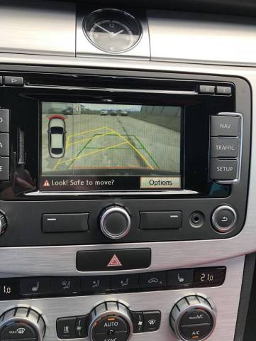

As vrea sa fac un upgrade de la RNS 510 la un MIB 2 cu navigatie si button app.
Ce vreau sa stiu este ce anume imi trebuie sa nu pierd nici o functie de pe masina. (CC 2014 2.0 TDI)
Am camera highline cu lini de ghidaj, bord 3d color si senzori 360 de grade.
As vrea sa nu pierd vreo functie din cele mentionate si daca microfonul de la actualul RNS 510 va merge in continuare sau si el trebuie schimbat.
Ce adaptoare mi-ar trebui?

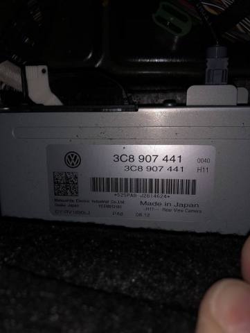

Modul camera highline 7N0 907 441 B
