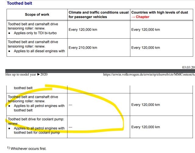

La ce perioadă de timp sau număr de kilometri se schimbă distribuția la O3, distribuție pe curea?
Nu am găsit niciun fel de informații în manualul de utilizare pe tema asta.
La 81.000 km și 7 ani de utilizare (vehicul cumpărat de nou) cum ar trebui procedat? Motor 1.4 tsi.
Menționez că la reviziile anuale în reprezentanța Skoda nu mi-a recomandat nimeni de acolo să schimb distribuția și nici informații cu privire la când se schimbă nu mi-au dat.
@Gabriel*77 in manualul de mentenata scrie doar 120.000km pentru tari cu mult praf. Romania nu e in lista.
Pentru restul tarilor e lifetime.
La TDI CR ai 120.000/210.000.
Fara limita de ani.
pe la 200.000 km e bine de verificat. De regula cam atunci incepe cureaua sa prezinte uzura.
Pentru benzină nu apare interval de schimb oficial, cel puțin la Passat. La Skoda nu văd de ce ar fi altfel, dar poți verifica în planul de mentenanță, dacă ai 8 euro îl găsești pe https://erwin.skoda-auto.cz. Eu aș lăsa-o în pace încă vreo doi ani măcar, ai puțini km. Bine, n-o lua ca un sfat :)) nu-i vreo avere, dacă-ți stă pe creier clar merită schimbată.

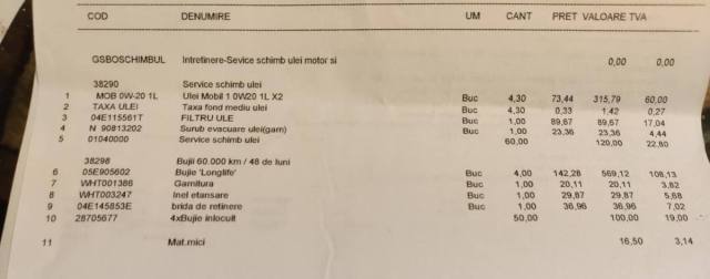

Revizie la 60.000 km la reprezentanta:
-Mobil1 0w20
-filtru ulei
-Bujii NGK
-diverse: brida retinere,  inel etansare, garnitura, surub evacuare
TOTAL:~ 1575 lei
Filtrul aer si cel de polen le-am schimbat eu.
Scump, dar am vrut sa aiba deocamdata continuitate  reviziile in reprezentanta si dupa expirarea garantiei.
Ca idee, sunt destule de desfacut  pana ajungi la bujii, unele chestii nu se refolosesc, trebuie grija  cum le prinzi la loc si le manevrezi in general, manopera de 119 lei strict pentru bujii mi se pare decenta.
Modificat de halamadrid
Strict bujiile- 677.25 lei.
Au pus si adaos comercial, nu gluma, pe langa manopera aia.
