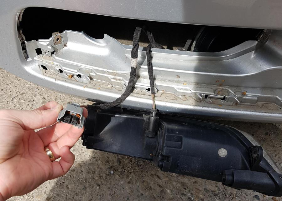

Salut, am schimbat becul de la DLR, si cand am scos farul sau proiectorul( nu stiu cum sa ii zic) am observat ca din acelasi cablu ies doua mufe, una care duce la becul DLR di una care atarna pe acolo, de la ce poate fi mufa? Am pus si o poza.
Pare a fi de la proiectoare.
Asa ma gandeam si eu, asa vin ele cu cablajul tras?

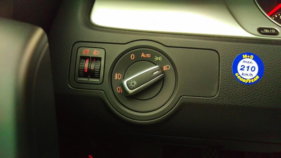

Poti sa imi spui daca mufa de la butonul din interior are pinul nr 5 pentru proiectoare?, pt ca e singurul loc liber si nu are nici cablu si nici butonul nu are pozitie pt proiectoare.
Mersi
Nu, nu vin de fabrica cu el tras....si lasat liber acolo
Mersi, Florin.
Atunci ce sa inteleg, ca a fost modificata?
Da. Sau inlocuita bara cu una SH si nu au mai schimbat cablajul
Florin, nu cred ca vinde cineva bara sh cu tot cu cablajul de la senzori si proiectoare.Nici macar clemele de la suruburi nu le lasa pe ea.
Probat de mine.
am facut destule retrofituri, cu piese SH oem sau noi, ca sa iti zic ca depinde de la vanzator la vanzator. Am avut cazuri in care au primit toata coloana volan... pentru ca nu au stiut cei de la dezmembrari sa desfaca manetele de pe ea... au venit cu usi complete ca nu stiau sa demonteze yala... s.a.m.d.
Sa iti lase cei de la VW cablajul in bara cu mufele libere... sa intre apa, mizerie, etc ... nu o sa vezi.
Si cum pot sa imi dau seama daca sunt doar cablurile sau am si restul? Si a schimbat doar proiectoarele sau a schimbat doar bara.
Comutatorul din interior nu are pozitie pentru proiectoare.
trebuie verificat cablajul pana in BCM - eu zic ca nu ai. Tot asa, ti-ai putea da seama daca bara fata a fost revopsita, etc - sigur se vede diferenta, daca e cazul
