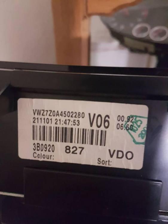

Salut, ma poate ajuta si pe mine cineva cu fisierul, pentru staging si ace iluminate?
Nu am citit ceasurile inca, am doar poza cu eticheta deocamdata.
sunt pentru masina ta ? daca da, adapteaza ceasurile si pune dump-ul aici.
