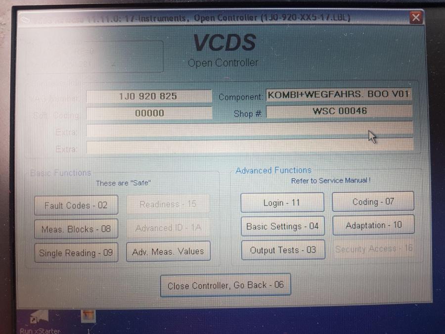

Salutare tuturor.  Nici nu stiu cu ce sa incep, sa ma fac cat mai inteles, dar sunt sigur ca am facut o prostie. Ramane de vazut cat de grava. Pe un toledo din 2002(ALH), fara computer bord, care are montat in acest moment ceasurile : 1M0 920 802 D - Immo 3  (poza 1 si fiserul 1), am incercat sa montez ceasurile : 1JO 920 822 A - Immo 2 Golf 4/Bora  benzina cu BC (poza 2 fisier 2). Le am montat, si de fiecare data am primit mesajul Imobil Activated. Masina a pornit, doar ca martorul din turometru cu imobilizatorul tot timpul era prezent. Am facut un backup cu vag programmer, nu stiu de ce vag-commander nu a putut citi cesurile de Golf4/Bora sub nicio forma. Am citit mai multe pagini sa vad cum se poate anula acel Imob activated si intr un final, negasind un raspuns pe intelesul meu,  am facut o rescriere a Eeprom-ului la ceasurile Golf4/Bora cu un fiser gasit aici pe forum: Golf 4 1.4 16v AXP Motometer BOO Minidot (fiserul nr 3). Initial nu s-a intamplat nimic, dar cand am deconectat si reconectat mufele, a disparut eroarea cu Imobil activated si pe mini dot apare mesajul : Rear Lock Seat back (din cate am citit e un fel de brick), cred ca sunt printre putinii care au reusit aceasta performanta :(. Iar la numar total km imi afiseaza doar def. La o scanare cu VCDS (poza nr 4 inainte de rescriere eeprom)  la extra nu mai apare nimic dupa rescriere eeprom (poza 5). Am facut o proba, masina porneste, nu mai apare nici martorul de imobilizator in turometru. Scopul meu a fost sa le adaptez pe astea de benzina la diesel sa ma pot bucura de BC. Am incercat sa rescriu fisierul 2  care l-am salvat, dar vag-eeprom programmer nu se mai conecteaza, tot scaneaza. Cred ca a stat asa mai bine de o ora. Mai este ceva de facut ? Multumesc anticipat.

la masina ta, trebuie ceasuri immo 3, nu immo 2 - cum sunt cele de vw care ai incercat sa le montezi
banuiesc ca ai facut immo off - de aceea porneste si acum si inainte - chiar daca ai mesajul cu immo activ.
Ceasurile actuale de VW - trebuie desfacut eepromul de pe placa si sa scrii un dump bun/curat pe ele - lipit eepromul...si astfel le vei aduce in starea normala
Dupa aia, ca sa dispara mesajul, trebuie facut immo on, dupa care adaptarea unor ceasuri compatibile - adica, immo 3.
Multumesc frumos pentru raspuns. Cred ca este immo off mai mult ca sigur. Ma poti ajuta cu un dump clean?  Operatiunea de scriere o pot face cu vag-commander sau e alta procedura, cu un device in care se conecteaza eepromul se scrie si apoi se lipeste pe placa?
F l o r i n
se dezlipeste eepromul de pe placa, se pune in programator, se reprogrameaza, se lipeste eepromul pe placa.
dump - daca l-ai salvat, il poti scrie pe cel care a fost de origine, pe ceasurile cumparate
iti trebuie un programator, nu ai ce face cu interfata care o ai tu.

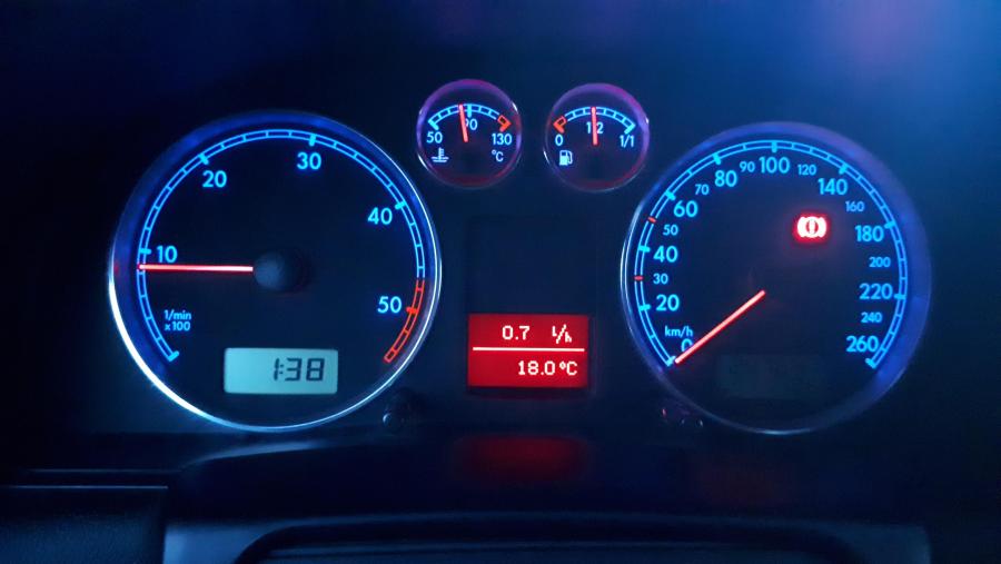

IC probat. Adaptare facuta, chei scrise, la 100km/h adica 90 grade, pe gps am 97 km/h... mai trebuie să schimb manetele (ca le am pe amandoua), de tras fire si de schimbat foliile.  Dar asta mâine seară! Alături de voi m-am apucat de nebunii. Merci băieți. Good job.
PS: Ce numara ala de nebun minutele?

F l o r i n
nu vad in poza despre ce minute vorbesti......
  On 16.05.2018 at 5:54, F l o r i n a scris:
Expand
"6 min" dar sunt eu pe lângă cu meniul de la bc.
F l o r i n
da, este timpul de functionare - din maneta BC-ului, schimbi informatia ce o doresti afisata. Consum, trip, range, etc

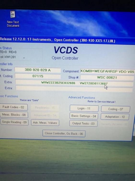

Buna seara,
Oare daca este cineva binevoitor, poate da o geana sa vada daca poate activa staging la ace pe aceste ceasuri (sunt curios daca se poate stagingu si la matrorii din bord)? (Passat B5.5) BIN salvat prin VAG Commander.
Numãr VAG: 3B0 920 829 A
   Componenta: KOMBI+WEGFAHRSP VDO V04
   Codare: 05115
   Atelier: WSC 00000
   VCID: 244C3C2EB40A3C1E18-5120
   WVWZZZ3BZ4E301980     VWZ7Z0D9376361
Multumesc frumos si o seara faina va doresc.

ispradu94 daca nu ai rezolvat intre timp , ti-am activat eu
ispradu94 BIN_Cluster.bin
