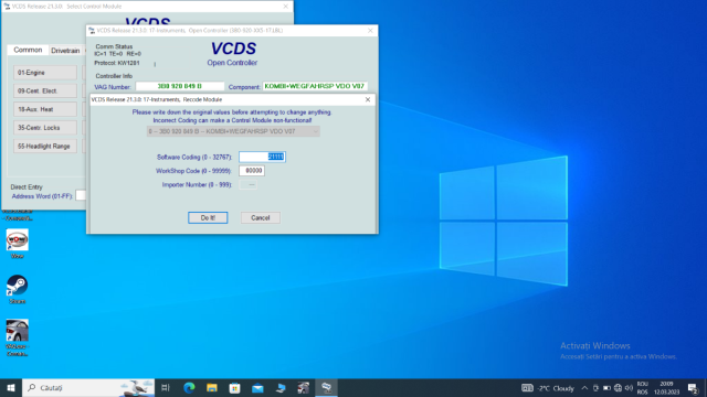

Recodeaza corect modul 17 instrument cluster si 19 can gateway

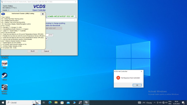

@F l o r i n aici trebuie sa modific? nu pre inteleg cu +16, sau spune-mi tu daca ia timp ce ar trebuii sa criu acolo la coding, masina este 2.5 v6 tdi manuala
Ce coding ai acum?
 @KlaudyyuCodul ala care incepe cu 2xxxx Nu este bun, trebuie sa inceapa cu 0xxxx sau 1xxxx, de ex: pt Secundary display(radio/navigation) active codul trebuie sa inceapa cu "16111"
Modificat de xmisterx
nu merge, dupa ce bag 16111, apas "do it", si intru iar pe coding afiseaza din nou 21111
@Klaudyyu Ok, ia pune inapoi dump-ul original si posteaza aici daca merge lafel cum era inainte.
