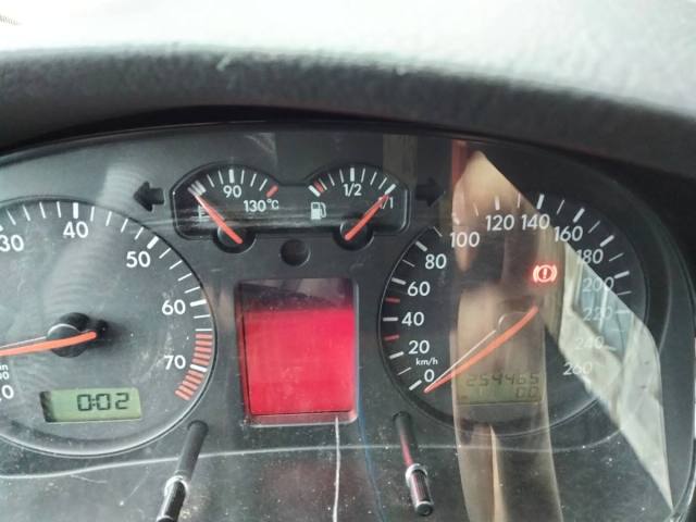

Salutare am schimbat ceasurile am avut minidot immo2 și acum am luat tot immo 2 dar, cu maxidot 1JO920845A  .Problemă este că  ,îmi rămâne imobilizatorul  clipind  am immo of dar nu știu cum as putea sa îl fac să nu mai clipească acel martor continuu.Plus problemă cu km parcurși:)) Pe ceasul nou am cu vreo 50000 mai mult  Am înțeles că se pot da înapoi.Am comandat un display  nou și  nu știu ce să fac l- as monta eu deoarece nu am găsit pe nimeni în zonă Cel pe care îl am acum se vede sters sau deloc cum este in poza atașată
Modificat de mihai1
Si cu display ul, in afara sa ti-l montezi cineva care se pricepe, nu vad ce alta varianta mai ai.
Km - da. Citește eeprom ul cu o scula dedicata si se modifica, dupa care se rescrie eeprom.
Scrii cipurile cu noul ceas sau acoperi martorul, pt imobilizatorul care clipeste

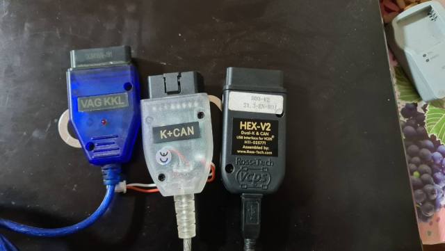

Salut, am aceste interfețe din poza de mai jos, și as vrea sa știu care din ele funcționează cu vag eeprom, am avut un program vag eeprom de la un coleg de-aici dar cu oricare interfață incercam sa ma conectez îmi dădea mesajul "no ecu found". Am încercat pe 3 passat-uri din diferit an de fabricație ( 1999, 2003, 2005)programul dar pe fiecare la fel am mesajul. La ce-l din 2005 vreau sa citesc eeprom-ul, știu doar ca cluster-ul e VDO immo3 cu maxiDOT. As vrea sa activez stagging dar nu reușesc sa citesc eeprom-ul20230311_022718.thumb.jpg.310ddd6fb513aa9fb2462722cda81826.jpg
pana la urma am reusit, a fost nevoie de cateva modificari la Driver-e.
