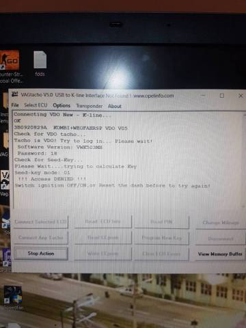

Salut, am incercat si eu sa citesc pin-ul din ceasurile unui passat b5.5, 1.9 AVB 2004 pentru ca am doar o cheie dar imi da acea eroare cu Acces DENIED. am putut sa citesc pin-urile de la doua ceasuri de passat b5 dar la b5.5 nu reusesc, sa fie problema cu interfata? apropo, pot sa fac staging pe ceasul asta? las detaliile ceasului in poza si eroarea20220417_233216.thumb.jpg.84432cf49af7a330f1bd051b332087b0.jpg
Incearca cu alta interfata.
Poti sa faci staging, da!
Incearca si cu VAG EEPROM Programmer, foloseste aceeasi interfata kkl.

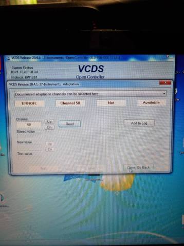

salut!
stiu ca nu este zona de audi.. insa am vazut aici mai multa actvitate si am zis sa scriu si aici..
masina: audi a3 8l, an 2000,motor 1.6 avu

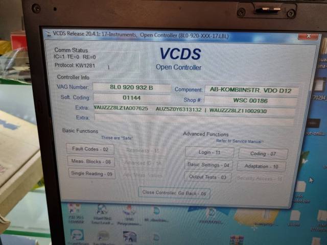

am ceasuri de s3 vdo maxidot. cod 8L0 920 932 B
am cumparat de a3 vdo minidot. cod 8L0 920 900 C.   au fost luate de pe a3 1.6 avu.
doresc sa montez pe cele cu minidot. stiu.. pare ciudat..nu ma judecati.. insa nu imi plac cele de s3.. nu ma impac cu ele.
detin ambele pinuri de la ceasuri.
am fost undeva sa le adaptez insa nu reuseste. a spus ca ceva nu este in regula cu acel ÿÿÿÿÿÿÿÿÿÿÿÿÿÿÿÿ din zona VIN si ca pe canalul 50 de la instruments ii da eroare chiar daca s-a logat cu pinul necesar. lock timer este 0.
atasez poza cu seria de la ceasuri de s3, eroarea si cu acel ÿÿÿÿÿÿÿÿÿÿÿÿÿÿÿÿ de la ceasurile de a3.
a spus si chiar am citit aici pe forum si zona audi si zona vw, ca se pot combina cele doua dumpuri si scrie partea immo dintr.unu in celalalt fara a mai fi necesara adaptarea.
jobul meu este in domeniul gsm. prin urmare am desfacut si am citit 93c86 din ambele ceasuri cu un CH341A cu programul AsProgrammer. Vag Commander sau Vag tacho nu detin pt a le citi prin k-line..
Am incarcat dumpurile pe rand in VAG EEPROM insa nu imi citeste pin de logare, model sau orice altceva, fapt pt care m-am blocat si cer ajutorul dvs.
Am luat de aici de pe forum un dump la intamplare de vw si programul vag eeprom imi citeste detaliile de mai sus.. nu am citit bine 93c86 sau trebuie neaparat citit prin k-line pe masina?
atasez si cele doua dumpuri. poate ma ajuta cineva cu modificarea lor la partea de immo si km. luat din s3 si pus in minidot

Ti-a raspuns terrabyt  la celalalt post identic
pieselaptoptr
da. ii multumesc tare mult pt ajutor
am scris si a mers din prima.
duminica placuta!

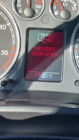

Alta chestie: exista varianta opririi ledului de immo? am immo off si palpaie ledul de la immo.

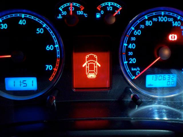

Apoi, cand deschid usa soferului, apare ca e deschisa usa, DAR, apare iconita mica in partea de sus, nu pe tot ecranul. Se poate modifica din dump?
cum arata acum:
Cum as vrea sa arate:
Sau e mai faina prima varianta?  :D
Nu. Doar sa il acoperi.
