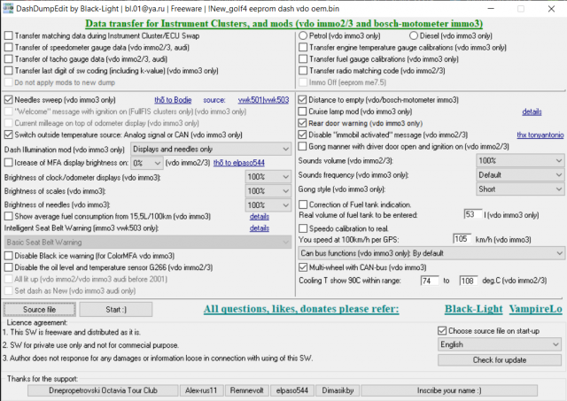

Salut, poftim, ai range, needle sweep, ace aprinse la contact. Sa-mi dai un raspuns, te rog frumos.

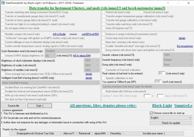

Am descarcat aplicatia aceasta si am gasit aici in 27 de pagini pe un baiat care a pus un bin de pe un golf 4, si am facut cu ajutorul acestui program lucrurile am vazut ca unele bin de pe diferite masini nu te lasa sa selectezi anumite optiuni
E corect asa cu aplicatia acesta sa fac aceste modificari ?
Se poate strica masina de la acest program ? @F l o r i n
Modificat de claaxy
Nu, nu se strica. In plus, eep ul original sa il salvezi, lt backup. Daca greșești ceva, il rescrii pe acesta si o sa fie ok
