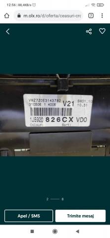

Va salut, nu știu dacă sunt off topic, dar cum topicul de schimbare ceasuri a fost închis as vrea sa vă întreb dacă pot fi adaptate vechiurile ceasuri immo3 de la un golf 4 2003 atd, cu immo 3 vdo. Am atașat codurile. De asemenea dacă pot fi activate funcțiile range, iluminare și staging. Vă mulțumesc.
F l o r i n
Da,.merge.
Cele vdo.....cx...suporta cam tot ce vrei tu, posibil si staging

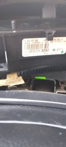

Salut, am o problema, dupa ce ma loghez cu pinul clusterului nou si merg dupa aceea pe canalul 50, imi spune ca nu este disponibil, de ce oare?
Clusterul nou (Immo3 VDO): 1J0920826C
Clusterul vechi (Immo 2 Bosch): 1J0920805G
Trebuie neaparat sa scriu EEPROM-ul de pe Immo2 (cel vechi) pe Immo3 (cel nou) inainte de adaptare? Am cautat si nu gasesc ceva RELEVANT pe tot forumul legat de asta. SI n-am putut incerca deoarece doar maine o sa am un cablu Vag KKL (din pacate cu chipul CH340T care sper sa mearga...)
Si eu cred ca este IMMO 3 cat timp la finalul codului are 6 ci nu 5 si faptul ca imobilizatorul este pe partea cu vitezometru si nu este pe partea cu turatiile cum este la immo 2, deci nu ar fi asta motivul pentru care nu apare canalul 50 (cred).
Imi ies fire albe cu canalul 50, mersi.
P.S Pinurile le-am luat cu Hex-V2 (VCDS) + Vag Commander 2.5, doar atat am reusit prin Hex-v2 sa preiau pinul ca de citit/scris EEPROM-ul nu reuseste cu toate ca are chip FTDI si K-line, dar asta-i alta poveste si sper sa fie ok vag kkl-ul de 2$.
Modificat de DaLyR
Sigur ai luat pinul corect? Format din 5 cifre incepand cu 0xxxx?
