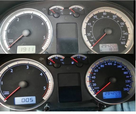

Am inlocuit folia la ceasuri (din mile in km) si sunt nevoit sa "adaptez" vitezometrul.
Se poate face aceasta adaptare cu VCDS sau e nevoie modificarea eepromului.
later edit: din ce am gasit aici, singura solutie e modificarea eepromului. Nu e problema, comand o interfata de pe olx, insa as putea face modificarea fara sa pierd range-ul?
Modificat de Istvan vw
Da....dar.nu e panica se activeaza iar
