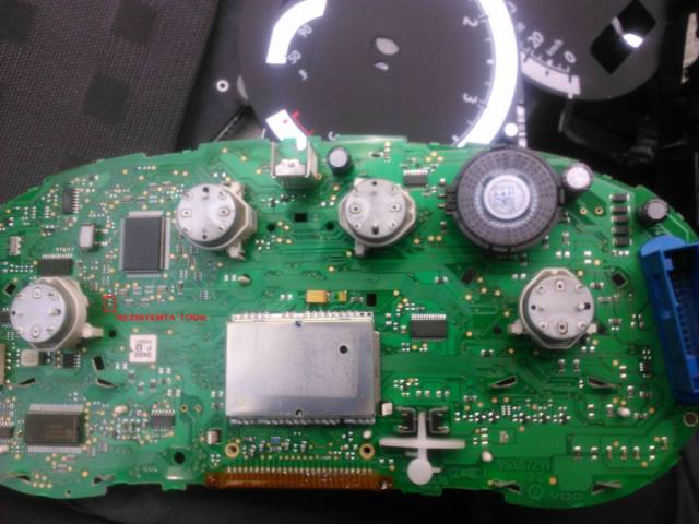

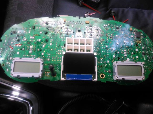

După aceste poze am montat piesele. Însă nu știu care e sensul la diodă
Cred, că e din soft capota și ușa de la portbagaj le vede când se deschid.

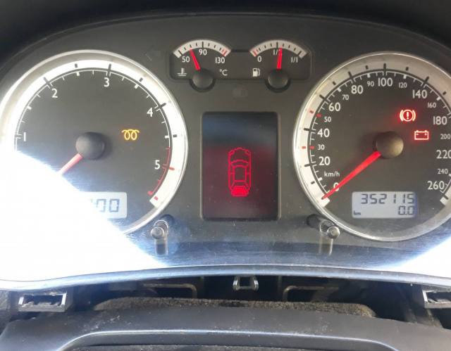

Vroiam să zic că switch din yală merge se aprinde becul când deschid ușa. Problema e că nu sună buzzer-ul când las farurile aprinse nici nu apare pe display
nu apare pe display pictograma usa deschisa sofer?
daca ai pozitia aprinsa, cheia scoasa din contact si maneta de semnalizare cuplata pe semnal st/sau dr face ceva?
buzzer e ok?
Modificat de Turbocip
Buzzer-ul e ok mă atenționează că nu am lichid de parbriz. Pe display nu apare când e ușa deschisă, nici nu sună când las ușa si poziția aprinsă fără cheie în contact.( Am mai montat rezistentă și diodă la bordul vechii cu mini dot dar a mers din prima.Mă gândeam și eu să nu fie din soft prima data nu afișa pe ecran când deschidem portbagajul, a modificat ceva tipul ce mi-a adaptat dump-ul  și acuma merge.Nu știu dacă ar trebui să și sune in bord când îl deschid apare doar pe ecran.
Daca deschizi o alta usa apare pe display ceva?
Nu, din ce am înțeles trebuie să schimb modulul de confort, eu am 1J0 959.. pe mine mă interesează cea de la șofer
Pai asta voiam sa iti zic, sa nu fie de la centrala de confort problema.
compatibilitate...
Trebuie sa fie ok toate usile, nu doar cea de la sofer.
Poi la ceasurile vechii care erau minidot erau tot de passat, după ce am lipit dioda si rezistența imi scria în bord când era deschisă ușă si suna când uitatam farurile aprinse.Informația prin ce vin in ceasuri,cand e deschisă ușa șofer prin Can de la modulul de confort?

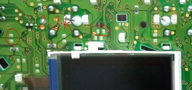

La passat b5.5 cum ai tu ceasurile informatia vine pe can de la modul de confort 1c0959799xx. Din ce vad in pozele tale rezistenta este de 200kohm, nu stiu daca asta e pb dar poti incerca, cauta pe o alta placa de bord una smd pe care scrie 104. Dioda este bine lipita
Apoi cu vcds cand intri pe gateway(19) in mb 130+ ar trebui sa nu iti apara nimic, daca iti apare, reactualizezi lista cu recodare 00006  . Ca sa verifici poti pune pin21 la masa sa vezi daca iti indica usa deschisa.
Treaba cu PIN21 la masa e ok de verificat, dupa cum spune si Adi.
