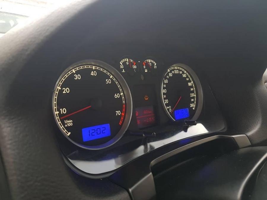

ce folii ai pe ceasuri, acum ? pune o poza
alex_alexandru207
Astea sunt ceasurile.

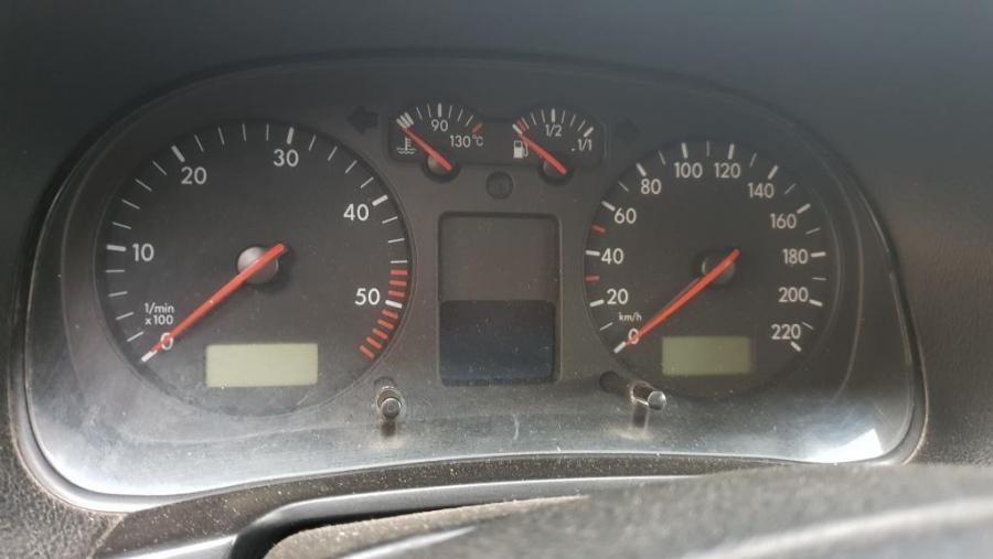

Salutare.
Am adaptat nișre ceasuri de Passat B5 pe o Bora.
—Ceasurile de Passat B5 au mini-dot și sunt immo3 VDO.
—Ceasurile de pe Bora erau immo2 VDO, fără mini-dot, dar avea un fel de computer de bord în acele 2 display-uri micuțe, implicit și manetă cu butoane.
După adaptare, range-ul tot crește aiurea, 230 - 310 - etc... Iar consumul e non-stop 0.00, efectiv 0...
Nu înțeleg de ce nu merge... Iar turometrul arată cu foarte puțin mai mult...
Ceasurile în final sunt exact ca cele din post-ul anterior.
da, din pacate se pare ca Bora este fara can gateway - ceasurile au codul 1jx 919 xxx... si ai pus de Passat B5,5 cu can gateway.
Nu prea sunt compatibile 100%, din pacate

Dar eu pe Golf 4 an 2003 am Can Gateway, dar acu e altă problemă, ps ele când le comectez sau ceva gen apare înloc de km totali un nr cu 48...etc, din 5 cifre în total și jos def... În rest martori la contact nimic... Așa le puneam pe Golf-ul meu, că poate erau compatibile  immo3 cu immo3, mini-dot cu mini-dot și CAN cu CAN...
Care ar fi problema cu def-ul acela? Asta a apărut când le adaptam la final... Nu înțeleg de ce, și cu vagTacho nu prea comunică, apare seed-key întruna... Și nu încarcă...
Și aș vrea să știu dacă la mine ar fi compatibile 100%, să indice bine tot...
Modificat de Alex X B
daca sunt immo 3 si masina ta, tot asa, da - sunt compatibile/
DEF iti apare, deoarece scula pe care o folosesti, ti-a perimat eepromul. Acum, trebuie scris altul corect, dupa care trebuie refacuta procedura de adaptare, chei, km, etc
