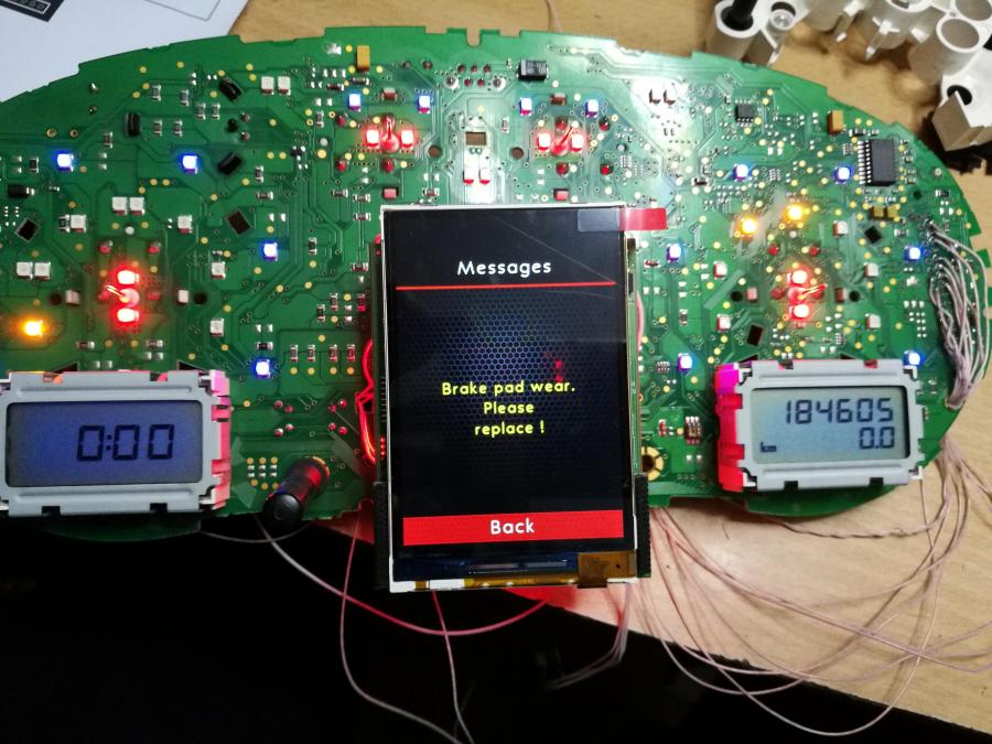

Revin cu o intrebare si totodata o rugaminte.

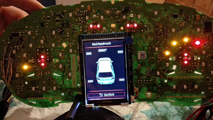

Daca cineva a reusit sa puna MFA color (cel de la ucraineni) pe golf 4,  ma poate ajuta cu procedura de instalare pas cu pas?
Multumesc anticipat.
Modificat de nvPutin
Și dacă scrie eeprom ul atașat de tine, ii mai pornește mașina.? NU.... trebuie după aia sa adapteze ceasurile cu ECU, sa scrie cipurile la chei, etc.
Da, am montat și display color. Vine însoțit de documentație pe care o descarci. Se scoate display ul actual, se fac conexiunile pe placa... Cam asta e procedura
Sunt 2 variante din ce am înțeles. Una cu 3d..altă fără. Eu am pus cea 3d unui prieten. Pare ok. Mai are buguri. La achiziție primești tutorial.

1. Din Ucraina.
2. Buguri la meniul ceasului..dar poti sa treci peste.. nu e grav.
De unde mai precis din Ucraina?
E cineva la noi ce vinde asa ceva? Stiti vreun kit montat pe cluster de TT 8N?

Eu caut cel de la Autopilot Color MFA. Sunt curios daca exista stock pe undeva. Cel de la Diaz l-am testat deja.. l-am butonat tot.
Stoc în Ucraina.
Color MFA ? de la Autopilot?
