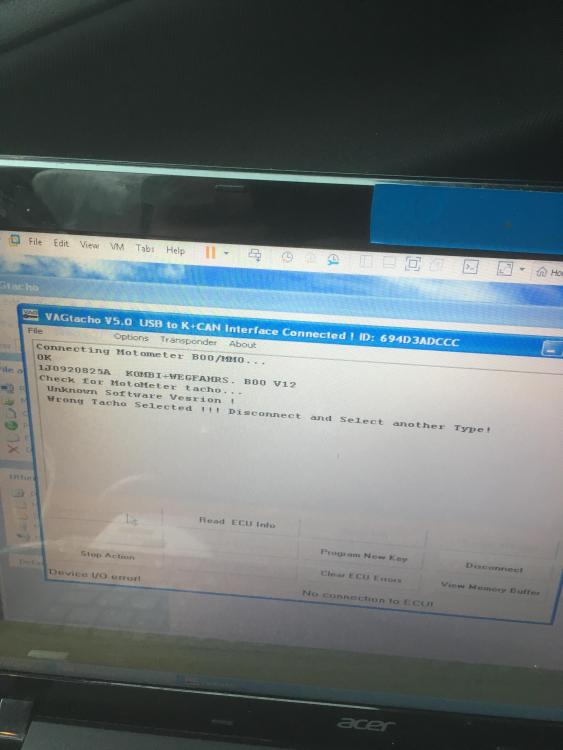

Buna,am vag tacho 5.0 dar am incercat sa ma conectez la instruments la golf 4 1.6 16v 2001 dar nu merge nu-mi deschide nimic cu vag com ma pot conecta la masina.Am dat cu vag com pe instruments si imi zice o serie si marca BOO. Oare nu citeste vag tacho bord BOO?
Revin cu o fotografie oare ce are?De ce se conectează și după îmi da ca sa aleg alt model?
Încearcă cu o alta interfață. Fiind vb de o clona ieftina, exista riscul sa faci mai mult rău cu ea... Decât bine.
Mai am un vag k+can comander 1.4 dar tot nu se conectează .Oare cu un kkl pe mufa seriala ar merge?Daca nu o sa cumpăr alt bord vdo .Ca am înțeles ca astea BOO au probleme cu conectarea.Ca oricum o sa iau unul vdo immo 3 și o sa ma ajutați  cu editarea eepromului să-mi activez range, staging și iluminare ace la punerea contactului

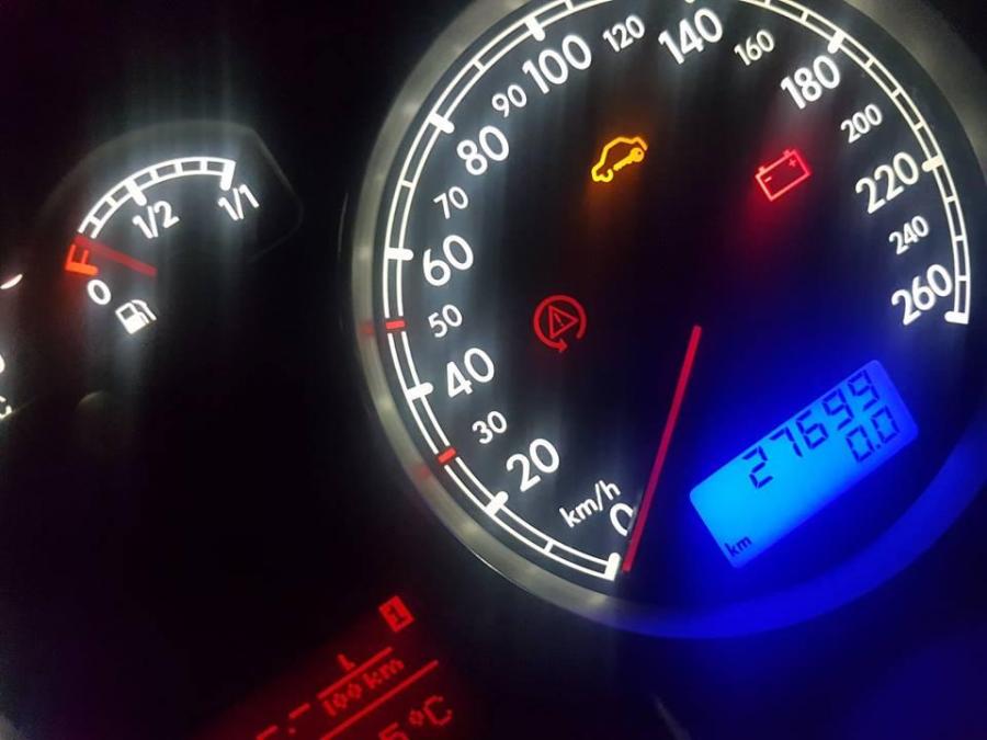

Salut, am reusit intr-un final sa citesc ceasurile de pe masina. Ma poti ajuta cu activarea functiilor, te rog,(staging, needle sweep)? Si inca o problema pe care am observat-o de cand am schimbat ceasurile este ca, nu imi mai functioneaza esp-ul. Butonul parca nu mai are nici un rol. Mentionez ca, cu ceasurile vechi functioneaza perfect, si nu am erori.

Am reusit pana la urma, dupa multe cautari pe internet sa activez singur staging si needle sweep. Problema ramane esp-ul, tot nu reusesc sa ii dau de cap. Stie cineva ce ar trebui sa modific sa functioneze? Inainte sa schimb ceasurile aveam unele IMMO2 motormeter. Am modificat dump-ul si am pus la adresa 1E4 din F7 in : 63, 2F si B2, insa tot nu functioneaza.

Nu am nici o eroare. Cu ceasurile vechi functioneaza.
pe ESp ai vreo eroare ? daca nu, e doar problema de comunicare cu ceasurile astea si nu mai afiseaza martorul de ESP/ABS
ABS functioneaza ?
Trebuie adaptat un dump de Golf 4 compatibil,dupa care se va stinge și esp ul.

nu am eroare pe esp si da, abs-ul functioneaza

Da l-am pus, dar tot degeaba. Acum imi reactioneaza cand apas butonul, dar cand ar trebui sa stea ledul esp stins, ramane aprins la intensitate mica.
E posibil sa ramana partial aprins din cauza ca am schimbat ledul esp cu unul rosu? initial m-am gandit ca poate e defect.
Modificat de alex_alexandru207
Nu, trebuie deconectat un fir din mufa ceasurilor, ca să se stingă și sa lucreze normal. Nu e degeaba... Acum lucrează, spre deosebire de cum era anterior
Ca se se stingă martorul ala de sta aprind aiurea, la intensitate mica, trebuie deconectat un fir. După aceea martorul ESP..... Și Esp ul, vor lucra normal. Mai târziu voi cauta unde am notat și va scriu și care fir este, sa va notați și voi.

Salut Florin, ai reusit sa gasesti unde ai notat firul care trebuie deconectat? Multumesc.
mufa verde, pin 14 deconectezi
