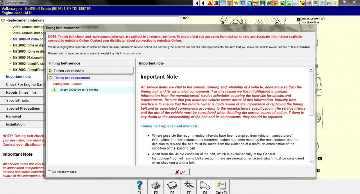

La ca-ti km trebie sa schimb distributia la Vw Golf 4 Tdi, an fabricatie 2000, cod motor alh, vin WVWZZZ1JZXP536699.
asta cu "ca-ti" a fost ce mai tare pe care am citit-o pana acum pe forumul asta. :winter:
ma scuzati de offtopic.
Nu stiu cum de la 90.000 ca la mine s-a rupt o rola la vreo 60.000 ...
la 90mii se recomada de fabrica,cu alte cuvinte, cu piese originale.
dar piesele originale sunt fabricate de altii  :D
atat timp cat nu folosesti "no name"-uri ,nu ar trebui sa ai probleme pe perioada de garantie care o da constructorul (vw) .nu ca toate piesele ce vin OEM sunt fara defecte :D
