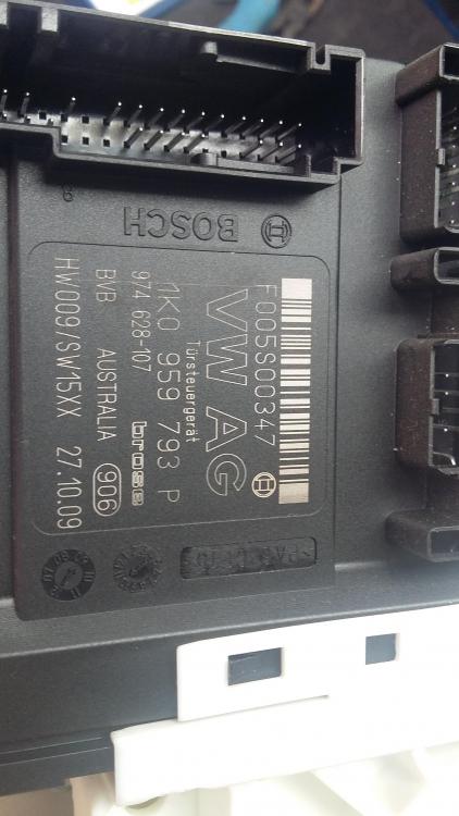

Merci @spido ptr raspuns ,am incercat dar nu cred ca merge,am atasat o poza cu calcuratorul din usa sofer.
E ok calculatorul meu...duce? am citit pe aici si-mi trebuie ceva gen 3C0 959 793 C
Merge si pe asta cu VCP.Pe 3c0...am facut cu Vcds..nu mai stiu sigur daca si 1k accepta.

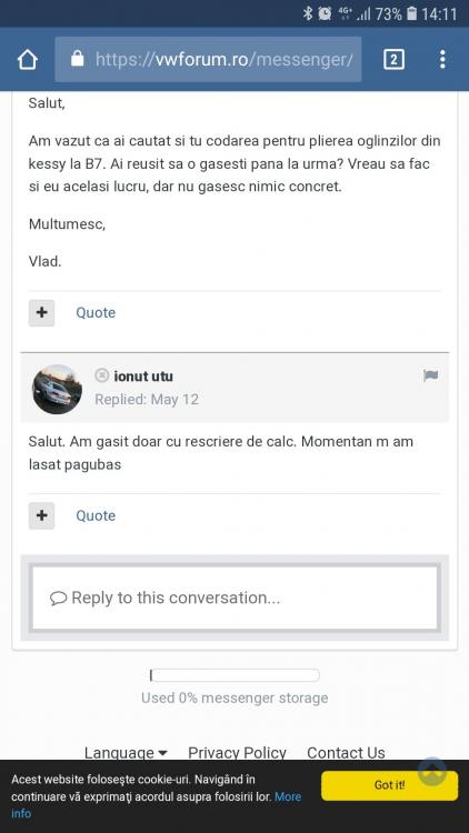

Ai reusit ceva cu kessy?
Am mai intrebat un coleg de pe forum si zicea ca s-a interesat si ca merge doar cu rescrierea calculatorului (nu stiu ce presupune asta), dar si el s-a dat batut, si eu la fel. Vezi in atasament conversatia.
